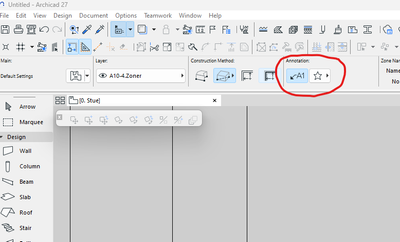

Das kannst du ganz komfortabel miteinander verbinden.
Wenn du einen Raum anlegst kannst du bereits vorher angeben, dass ein Etikett platziert werden soll. Wenn du Favoriten hast kannst du diese bequem auswählen.

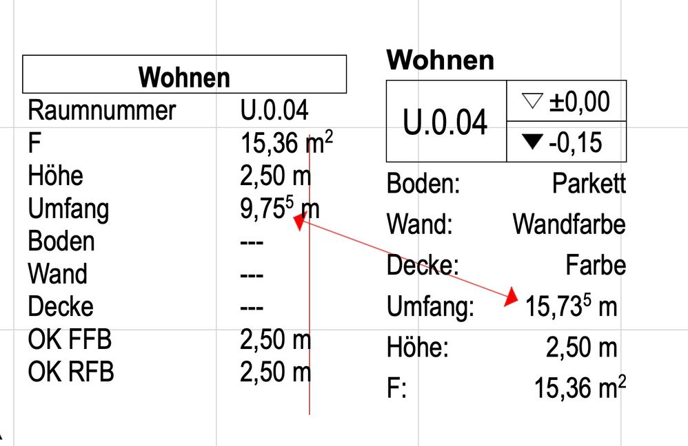

Hier mal ein Vergleich zwischen Raumstempelbeschriftung und Etikett für einen Musterraum. Welche Darstellung ist übersichtlicher?
Übrigens:
Wie werden die Parameter aktualisiert, wenn man die Raumfläche verändert. Das Etikett hat es nicht automatisch getan, der Raumstempeltext schon (Raumumfang).
Woher kommen die Angaben für Decke, Wand und Boden?
Fragen über Fragen (und das seit Archicad 6.5) ...

Ein Etikett kannst du dir ja gestalten wie du es gerne haben willst. Das liegt ganz bei dir, es für dich möglichst übersichtlich zu gestalten.
Die Angaben (Boden Wand etc.) in den Etiketten sind Autotexte. Auch diese kannst du selbst bestimmen/auswählen. Wo diese in deinem Fall herkommen kannst du sehen wenn du den Text des Etiketts bearbeitest.
Hier sollte man sich dann auch mit Eigenschaften beschäftigen.
Dass es sich nicht automatisch ändert bei Änderungen, kann ich leider nicht nachvollziehen. Bei uns funktioniert es.
