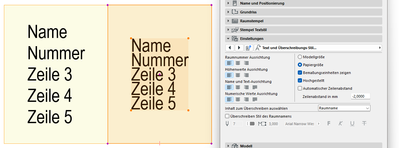

Ich hab ein Problem mit dem raumstempel, das mich unglaublich stört... und zwar der Zeilenabstand! Mein Chef mag einen Zeilenabstand um 75% bei allen Texten, leider ist das "deaktiviert" (grau) in dem Stempel-Textstil Einstellungen von den meisten Raumstempeln (z.B. ON24, DIN24, etc.), weil es beim Menü "Text und Überscheiben Stil" von jedem Maßstab einstellbar sein sollte, ist aber nicht. Wenn man weniger als 1 tippt, gibt es keinen Unterschied ... obwohl es bis 0,00 gehen sollte...
ich hab dann probiert das im Script vom Raumstempel zu ändern, ohne Erfolg. das nervt mich so viel, weil ich immer doppelte Arbeit machen muss, um diesen verdammten Text um 75% Zeilenabstand separat zu schreiben, um meinen Chef zufrieden zu machen... es ist so eine Zeitverschwendung!
hat jemand einen Trick, um das zu lösen? Im script oder irgendwie anders...

Wenn die Schriftgröße mit 2 mm eingestellt ist, dann kann der Zeilenabstand nicht kleiner als 2 mm sein.
Zeilenabstand = UK Schrift 1. Zeile bis UK Schrift zweite Zeile.
Zeilenabstand ≠ Zeilen-Zwischenraum

Im Textwerkzeug kann er das sehr wohl, da kann man nach Herzenslust die Chefs zufriedenstellen.
Umso schader(*), dass das im Raumstempel nicht klappt, da geht es ja schonmal beengter zu.

Genau, mit Text kann man, den Text von einer Schraffur kann man auch, nur den vom Raumstempel nicht.... Deswegen muss ich momentan Räume mit Raumstempel für automatisierte Berechnungen und dann noch mal aber mit Schraffur und/oder Texten für den Zeilenabstand...

Wenn Du Dir aus den Originalen "eigene" Raumstempel bastelst ist das (als schneller Hack) "ganz einfach" - hier ausgehend von AC27, "Raumstempel DIN 27", einer nicht maßstabsabhängigen Einstellung und Windows.
- Raum zeichnen und auswählen
- STRG-Shift-O drücken, öffnet Raumstempel DIN 27
- im Masterscript nach ganz unten (Zeile 49), Zone_stamp_macro markieren und oben über den Knopp links neben Sonne/Mond öffnen
- dieses Ding sichern als Zone_stamp_macro_3RDSKIN
- zurück zum Raumstempel DIN 27 und sichern als Raumstempel DIN 27_3RDSKIN
- den Verweis auf Zone_stamp_macro in Zeile 49 ändern auf Zone_stamp_macro_3RDSKIN und nochmal sichern
- zurück zum Zone_stamp_macro_3RDSKIN
- im Parameterscript Zeile 1773 den Eintrag "values "lineSpacing_0"      range [0,]" mit einem Ausrufezeichen davor auskommentieren
- im 2D-Script ab Zeile 1436 ein Ausrufezeichen vor die drei Minusse setzen:
if not(bAutomaticLineSpace) then
    automaticSpaceFactor = 0
    fontTitleSpace      = lineSpacing !- min ( lineSpacing, fontTitleHeight)
    fontTitle2Space     = lineSpacing !- min ( lineSpacing, fontTitle2Height)
    fontDataSpace       = lineSpacing !- min ( lineSpacing, fontDataHeight)
else...
- speichern
- Bibliothekenmanagement, Raumkategorien auf neue Stempel umstellen, usw, usf...
