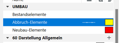

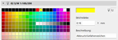

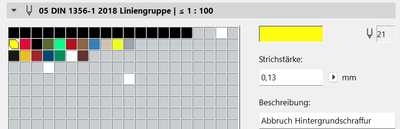

Die Abbruchstifte liegen beim DIN-Stifteset auf einer anderen Nummer als beim ArchiCAD-Stifteset. Es gibt aber nur genau eine Abbruch und genau eine Neubauüberschreibung.

Warum nun in den "DIN" Stiftesets die Stifte so wild verteilt wurden, erklärt sich mir auch nicht. Keiner hier arbeitet wie erwähnt mit der Standardvorlage, daher juckte es bisher auch niemanden. Ich stimme dir aber zu, dass damit das ein bisschen verhunzt ist, und gegen das Mantra von AC geht. (Manche Stifte sind eben gleicher als andere 😉 wie 11, 12, 19, 91, um sie mal zu nennen.)

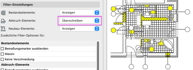

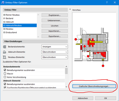

Übrigens kannst du sehr wohl eigene Abbruch- und Neubauüberschreibungen machen! Das ist schon lange ein eigenes Kriterium. Die dort (dein Screenshot) hinterlegten, nicht löschbaren GOs kommen NUR ins Spiel, wenn du im Umbaufilter "Überschreiben" auswählst.
Ich mache das persönlich nicht! Stattdessen verwende ich sehr komplexe GOs, die ich für Rot/Gelb-Pläne erarbeitet habe. Mit vorgefertigten Ausschnitten ist das Arbeiten dann kein Problem.

Du kannst die die Stifte und Sets anlegen, wie du willst. Für den Umbaufilter kannst du dann auch wieder die Stifte-Zuordnung anpassen:
Es ist aber tatsächlich sinnvoll, einige Stiftzuordnungen der ArchiCAD-Vorlage zu behalten. Z.B. Nr. 11 und 12 (Umbaufilter), 19 (Hintergrundschraffur bei vielen Objekten voreingestellt), und noch so einige andere.

Du hast - warum auch immer - im Layoutbuch Ausschnitte mit verschiedenen Stiftesets abgelegt? Und für beide soll derselbe Umbaufilter benutzt werden?
Dann kannst du dir für das 2. Stifteset ja eine eigene Grafische Überschreibung bauen. Du musst nicht die des Umbaufilter verwenden.
