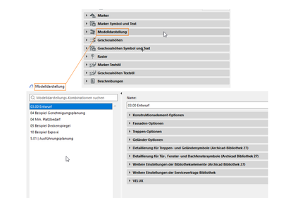

Aber wenn hier schon Anregungen etc. zur Änderung der Benutzeroberfläche kursieren... kann ich es mir nicht verkneifen, anzumerken, dass nicht zuletzt die Unterscheidung zwischen P. und A. leichter fallen würde...
... wenn man in der P. tatsächlich nur die "Geometrie der Projekt-Sicht" einstellen könnte.... und alles, was die '(Modell-) Darstellung' des Inhalts betrifft, in den Ausschnittsoptionen gespeichert wird...
... also, untergeordnet, über den gleichnamigen Manager im Programm.... 😏
(Klar, würde bedeuten, dass man wahrscheinlich mehr 'Modelldarstellung-Sets' als bisher bräuchte... aber ich meine, dass die Vorteile, so zugeordnet, überwiegen würden.

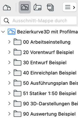

Das Konzept  " Projektmappe - Ausschnittmappe - Layoutbuch " ist mit Sicherheit die größte geistige Hürde, die Anfänger überwinden müssen, wenn sie effizient mit Archicad arbeiten können wollen. Sich grundsätzlich damit auszukennen ist auch "alternativlos", weil es eher einem geistlosen "Rumpfuschen" entspricht, es nicht zu nutzen.
Ich versuche es meinen Schülern etwa so zu erklären:
1. Du arbeitest an einem 3D-Gebäudemodell und alle Deine dazu nötigen Werkzeuge dazu sind in der Projektmappe zu finden.

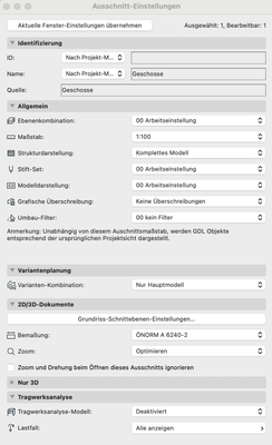

2. Dann wechselst Du in die Ausschnittmappe und stellst dort alles ein, wie Dein Modell später am Papier dargestellt werden soll. Für diese Einstellung, findest Du alle Werkzeuge in der Ausschnitt-Mappe.  Diese Einstellungen umfassen:
Dazu muss man in der Ausschnittmappe solche Dinge thematisch sammeln und gemeinsam für verschiedene Planungszwecke ordnen.

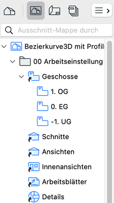

Ich sammle also alle Entwurfs-Darstellungen, Einreichplan-Darstellungen, Werkplandarstellungen usw. unter den entsprechenden Ordnern (Überschriften)
Damit ich nicht jeden einzelnen "Ausschnitt" einzeln einstellen muss, kann ich die oben gezeigten Einstellungen gemeinsam unter einer Sammlung (Unterordner)
einstellen (zB. rechte Maustaste auf die Überschrift "Geschoße"und dann - Ausschnitt-Einstellungen wählen)
Natürlich muss ich zuvor die jeweiligen Einstellungen für zB. die Ebenengruppen usw. gemacht haben, damit sie auch zuvor vorhanden sind und ich sie in der Ausschnittmappe dann auch so einstellen kann.  Deshalb ist es sinnvoll, mit den beim Start angebotenen beispielhaften Vorlagen zu arbeiten, weil da schon die wichtigsten Dinge voreingestellt sind und nicht mit der "nackten Vorlage", wo ich alles selber machen muss und das als Anfänger gar nicht kann !!!!
Wenn ich meine Ausschnitte (Sichteinstellungen) soweit fertig habe, kann ich sie mit 2 Befehlen auf ein Layout legen:
Rechte Maustaste auf den Ausschnittnamen - neudefinieren.... (damit diese Einstellung im Aussschnitt auch gespeichert bleibt und nicht wieder in Grundeinstellungen zurückspringt) und als 2. Schritt dann nochmals rechte Maustaste auf den Ausschnittnamen - auf Layout platzieren.
Dann springt man automatisch ins Layout und kann mit einem Klick diesen Ausschnitt auf das Blatt Papier legen und dort "Layouten".
