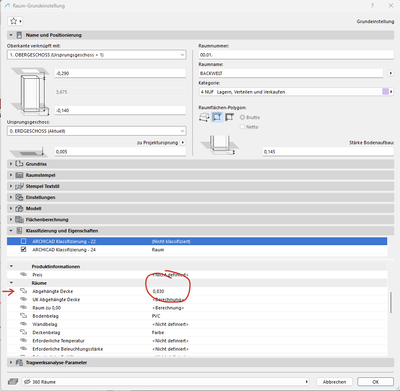

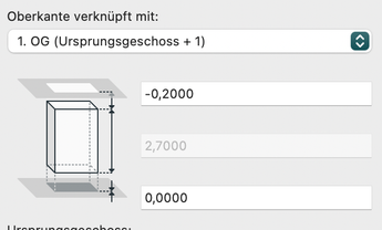

Wir arbeiten in einem Studentenprojekt neu mit der Archicad-Software. Beim Erstellen der Raumstempel wird ein falscher Wert bei der Raumhöhe angegeben. Der Unterschied zur tatsächlichen Raumhöhe (in 3D gemessen) ist nicht groß, aber stets signifikant. Das Problem trifft sowohl bei Räumen auf mit abgehängten Decken als auch in Räumen ohne abgehängte Decken. Kennt jemand das Problem und kann weiterhelfen? Vielen Dank

Bist du sicher, dass du wirklich den Raum in 3D misst?
Blende doch mal nur den Raum in 3D ein...
runxel
Die Raumhöhe muss man schon selbst korrekt einstellen – das passiert nicht automatisch.
Daher verstehe ich die Frage schon nicht so ganz.
Im 3D werden Räume standardmäßig nicht angezeigt, aber wenn man den Raum auswählt und Strg+3 drückt, kann man sich ihn anzeigen.
Überprüfe deine Bezüge erstmal, da wird der Hund im Pfeffer liegen:
Eventuell hast du auch in den Raumeinstellungen eine Einstellung vorgenommen, die die Raumhöhe verändert.

ANSICHT // ELEMENTE IN 3D // ELEMENTE IN 3D FILTERN ...
Hier RÄUME einschalten.
Dann siehst Du die RÄUME in SCHNITTEN und im 3D und kannst diese leicht anpassen.
Räume ggf. mit Graphischer Überschreibung (GÜ) versehen und das für die GÜ verwendete Oberflächenmaterial auf Transparenz 51 % einstellen.
(Im Schnitt muss nat. TRASPARENZ im UI eingeschaltet sein.
