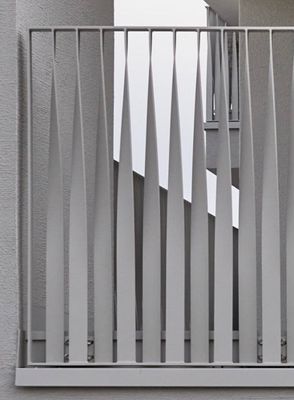

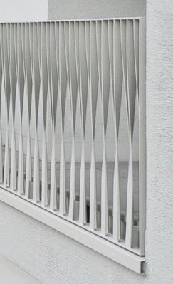

Hallo zusammen,
Von einem Kunde kommt der Wunsch solch ein Geländer zu haben mit 90° verdrehten und versetzten Staketen (s.unten).
Wie kann ich so was einfach im ArchiCAD machen (3D)? PS: Die Staketen sind im Grundriss zueinander auch noch versetzt.

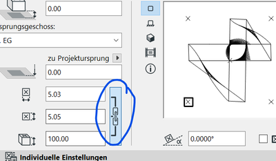

Das geht mit etwas Toleranz auch ohne GDL, und wahre^scheinlich erst noch wesentlich schneller 😊:
  1. Zeichne die beiden Grundriss-Rechtecke von Stabanfang und -ende mit einfachen Morph-Flächen (hier gibt es eine kleine Einschränkung, die Flächen dürfen maximal 89° zueinander verdreht sein. Wird aber niemand merken)
  2. Drehe die beiden Fläche in die Senkrechte und verschiebe eine um Stablänge. Zeichne eine Schale mit den Einstellungen gemäss Bild.
  3. Die Rundung kannst du eliminieren, dann sollten auch Selbstüberschneidungen des Körpers verschwinden.
  4. Die Schale konvertierst du nun in Morph und drehst dieses in die Senkrechte.
  5. Ich habe das Ganze zuerst um Faktor 10 grösser gezeichnet. Dadurch werden wahrscheinlich feinere Segemntierungen erzeugt. Dann muss allerdings das Morph zuletzt als Objekt gespeichert werden, damit du es ohne Verzug wieder verkleinern kannst.
    Gruss, poeik

Danke für den Hinweis. Trotz langjähriger ArchiCAD Erfahrung habe ich wirklich praktisch noch nie mit dem Schalenwerkzeug gearbeitet ;).

Das dritte Bild sieht so aus, als ob die Staketen aus 2 Teilen bestehen, die sich nach oben hin aufspalten - so genau sieht man es nicht - aber anders als im unterem Bild sind sie allemal. Da würdest Du mit der Zeit keine Verschmutzung mehr rausbekommen. Die anderen Bilder sind eindeutig.
Mal die Lösung mit Schalen wie unten eh schon angedeutet:
