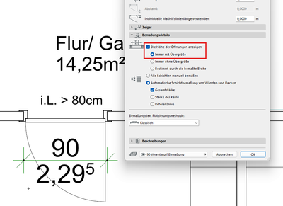

Nun habe ich aber das Problem, dass sich diese nicht richtig bemaßen lässt auf RFB. Bei den DACH Türen gibt es die Möglichkeit Wandöffnung bis zur Wandunterkante zu generieren und dann über die Bemaßung Übergröße die richtige Höhe zu erhalten:

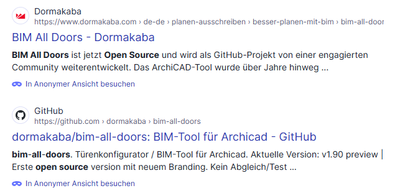

BIM All-Doors scheint momentan ebenso nicht auf RFB bemaßen zu können (laut GitHub ein Bug)

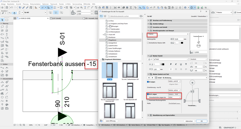

Hallo Ata1
ich sehe ein, dass mein Hinweis auf eine kostenpflichtige Lösung nicht im Sinne eines Forumsaustausches war.

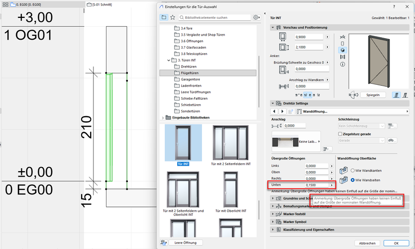

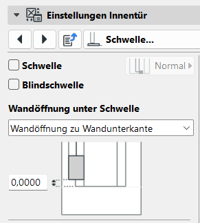

Um auf dein Frage nochmal zurückzukommen bezüglich der "Wandöffnung zu Wandunterkante" bei den INT-Türen.
Ich finde hier zwar die Einstellung die Öffnung nach unten zu vergrößern, aber gleichzeitig den Hinweis, dass dadurch NICHT die nominale Größe verändert wird:
Das führt offenbar dazu, der Wert der Unterkante der Öffnung auf 0,00 bleibt.

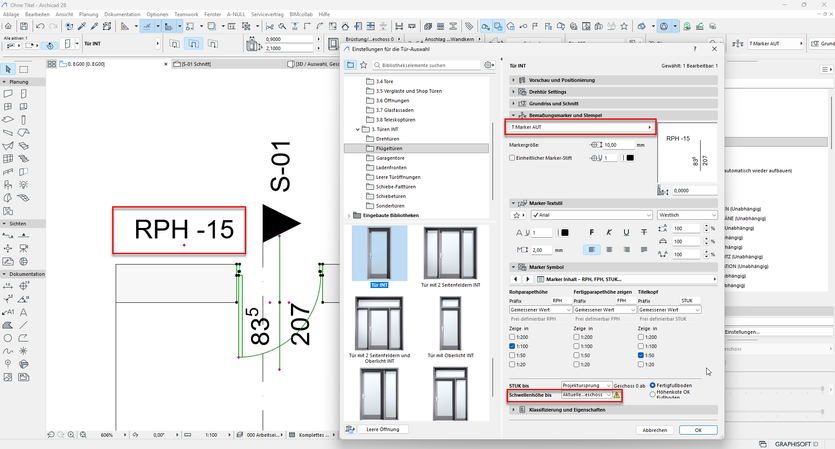

Interessanterweise schafft es aber der T Marker bzw. der T Marker AUT die "- 15" hinzuschreiben.
Einen Gesamtwert der Höhe der Rohbauöffnung, also in diesem Fall 2,10 + 0,15 habe ich leider nicht gefunden.
Hilft dir die Info über die Marker weiter, oder hättest du die Gesamthöhe wollen?

Das ist etwas euphemistisch. Es entwickelt da gerade niemand wirklich "weiter". Ich weiß zwar noch so halbwegs, was ich damals getan habe, aber es kostet trotzdem Zeit sich da wieder reinzuarbeiten. Die habe ich derzeit nicht. Das Problem ist, dass es 8-9 Maße für die Öffnungsbreite (und damit auch Höhe) gibt, die als Parameter abrufbar sind und somit aufeinander reagieren müssen. Zusätzlich haben Einstellungen aus Zarge und Türblatt (Falz, Spiegelbreiten e.a.) teilweise bidirektionalen Einfluss auf diese Parametergruppe. Zusätzlich wurde der Mechanismus übernommen per Butto ein Maß auf das nominale Maß (A/B) zu übertragen bzw. umgedreht. Das ist so schon nicht 100% stabil. V.a. wenn man mehrere unterschiedliche Türen gleichzeitig an der Stelle ändert.
Wenn's einfach wäre, ginge es schnell und könnte es jeder. 😉
Kurz: Im Moment zeichnet sich noch kein "Team" ab, das den Quellcode überblickt. Ich habe nicht die Zeit mich so tief reinzuarbeiten. Leider auch nicht, um z.B. Claude darauf loszulassen. Ich könnte aber in einem Team mithelfen.
Wenn sich eine Gruppe findet, die eine spezielle Anforderung gerne umgesetzt sähen, funktioniert ja vielleicht auch sowas wie crowd-funding.
