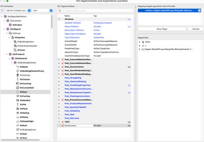

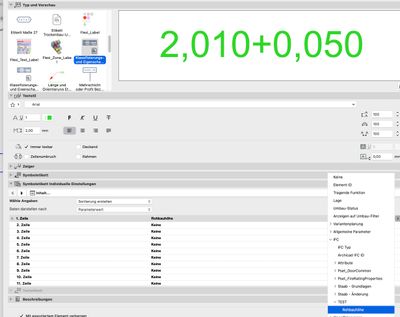

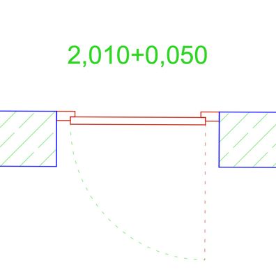

So auf die schnelle komm ich ohne Scripting zu folgender Möglichkeit: 
Achtung: geht nur bei "eigener Höhe" nicht bei bis Wandunterkante!
1. Dieses Video zeigt dem Umweg der Etikettierung von IFC Eigenschaften
https://youtu.be/g6EI0H9yt5c?si=O-rJamnEPPqB_0T3
2. Mappe den Wert GDL Wert "thresholdBottomOversize" zusammen mit der Höhe und einem "+" dazwischen in dem als Standard definiertem IFC Übersetzer
Beschrifte mit dem Etikett "Klassifizierung und Eigenschaften"
