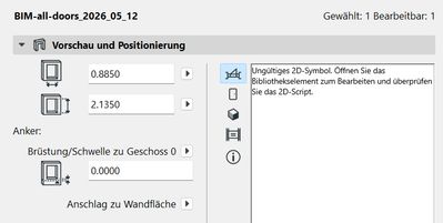

Also ich konnte mich nun heute endlich mit der Tür befassen (die letzte Woche war dann doch einfach zu kurz dazu... 😉)
Weiß nicht, ob ich irgendwas besonderes machen müsste (die Ordner der BAD sind im Projekt geladen...)
ich hab dann so was im Grundriss... lässt sich auch nicht bemaßen.
3d ist da... trotz Fehlermeldung im Einstellungsdialog
(Auch als .lcf mit dem überarbeiteten Objekt drin, ist das gleich ?? )

runxel
Frank wird das bestimmt in den Hauptzweig übernehmen. Der Anhang hier war nur als temporäre Lösung gedacht – der aber auch scheinbar bei dir nicht hinhaut. Warum kann ich dir nicht sagen... Wenn nur das 2D nicht geht, klingt das erstmal nach fehlendem Makro.
