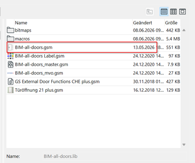

Im Zuge mit Update, Archicad auf dem neuesten Stand usw. hab ich mich jetzt nochmals damit befasst... und die letzte BAD-Version – 190 –
  • von gitub geladen...
  • extrahiert
  • das modifizierte gsm-Objekt ausgetauscht... dabei die Datumserweiterung rausgenommen
  • so probiert...
  • auch als lib-gepackt
  • bleibt aber dabei
  • Grundrissdarstellung und Vorschauen fehlen
Ich steh aber auch generell irgendwie auf dem Schlauch:
Weiß nicht mehr, wie ich die Öffnung  bis Unterkante Wand hinbekommen habe

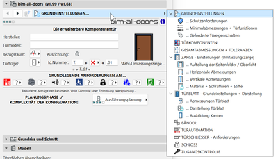

snow
o.k.
Das überarbeite Objekt kommt mit diesem verkürzten Menü
Hier zum Vergleich das aus der unveränderten lcf
Liegt das vielleicht am "verkehrtem Zusammenbau"?
