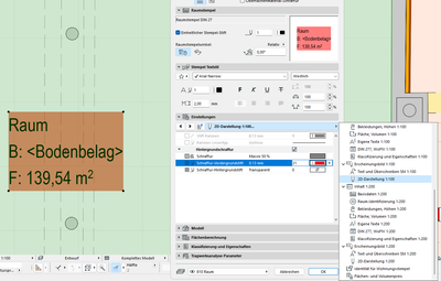

Der ON 27 und der DIN 27 können es, der SIA 27 anscheinend nicht:
Auf Erscheinungsbild, dann auf 2D-Darstellung, bei Hintergrund Haken setzten, links mit dem kleinen Dreieck ausklappen und die gewünschte Schraffur und Farben auswählen.

Davon ausgehend, dass der Raum, von mir aus der 'Fußboden' und seine farbige Fläche gemeint ist, nicht der Stempel mit den immer deckenden Buchstaben:
Über eine GÜ (bzw. einen Regelsatz, den man in jede GÜ packt) ist das doch einfach, das haben wir 'schon immer' in der TPL, inklusive ähnlich gefärbter transluzenter Materialien für's 3D-Fenster. Einmal machen, öfter freuen:

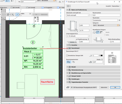

Also langsam bin ich nun auch verwirrt... was ist denn für euch den Unterschied zwischen Stempel und Flächenfarbe?
Gemäss euren Beiträgen scheint der Unterschied folgender zu sein (korrigiert mich, wenn ich da falsch liege):
Raumstempel (das Wort, welches ich in meiner ersten Fragestellung benutze) bezieht sich bei mir auf die Bezeichnung des Tools selbst (Raum-Werkzeug heisst es ganz korrekt).
Wenn ihr nun von Stempel spricht, bezieht sich das rein nur auf den Schriftzug/die Grafik für die Beschriftung der Raumfläche.
Ganz korrekt bezeichnet also:
Raum-Werkzeug
Raumstempel (also das verschiebbare "formatierte Textfeld" welches die Parameter der Raumfläche darstellt)
Raumfläche (die (in diesem Fall grüne) Fläche, welche in dieser GÜ nur sichtbar ist, wenn sie angewählt ist - sonst 100% transparent)

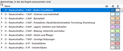

Wenn ich diese nicht drin habe, dann zeigt die Raumfläche die Farbe an, welche ihr von der Kategorie automatisch zugewiesen wird. In meinem Fall hier jetzt eine HNF mit einer "Lachsfarbe".
und hier die Einstellungen dieser Raum-Kategorie...

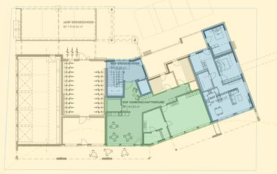

Meine Frage nun war und immer noch ist:
Ist es möglich, diese Farbe (welche von der Raum-Kategorie an der Raumfläche zugewiesen wird) so anzusteuern, dass ich eine halbtransparente (zB. 25% Schraffur) darstellen kann... (im Vordergrundstift die Farbe der Kategorie, im Hintergrundstift -1 tranparent ) damit ich also sowohl die Farbe der Raumflächennutzung als auch die darunterliegende Beschriftung, Vermassung, Möbel etc. sehen kann...?
Hier eine Darstellung mit Schraffuren gelöst, wie ich es mir vom Raum-Werkzeug wünschen würde:
(Ich hoffe nun, dass dies alles zu einem besseren Verständnis führt...)
Um den Stempel selbst geht es also gar nicht (sofern ihr unter Stempel eben nur das "formatierte Textfeld" versteht). Das war also eine Fehlformulierung meiner Seite.
und @snow
Ich habe es als Lösung akzeptiert, dass es mir nach diesem Beitrag schien, als ob ihr das als Möglichkeit habt, "wir" in der Schweiz aber nicht... Nun sehe ich aber gerade, dass ich mich versehen habe und es gar nicht die Darstellung der Fläche sondern eben auch "nur" des Stempels steuert. Also nein, es ist nicht die richtige Lösung (kann man das wieder entfernen? 😅 (Edit: ich habe es herausgefunden 😉))
Denn wie gesagt, es geht mir um die Fläche nicht den Text.
