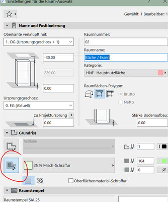

Hallo zusammen
Bei mir dreht sich im Moment alles um Transparenz... deshalb:
Gibt es eine Möglichkeit, die Farbe der Raumkategorien einem Raumstempel als Vordergrundstift zu verleihen, damit man den Hintergrund mit dem Stift 0 (transparent) überschreiben kann. Dies würde eine 50% Schraffur zulassen... Oder gibt es einen anderen Weg eine halbtransparente Darstellung eines Raumstempels zu ermöglichen?
schweizer Grüsse - misu
ArchiCad 21-27 voll, CH

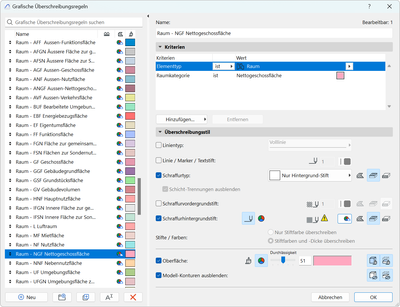

Die in den Kategorien vergebene 'Kategoriefarbe' zeigt der Raum im Grundriss als stets deckende Hintergrundschraffur an, hier ausnahmsweise Stift-unabhängig frei wählbar. Hintergrundschraffuren kann man nicht auf transluzent/halbtransparent/rosa-brillig einstellen, die gehen nur ganz oder gar nicht.
'Gar nicht' ist in diesem Fall übrigens nicht der von Dir genutzte Stift -1 (Fensterhintergrund), sondern Stift 0, erst dann kannst Du alles darunter liegende sehen.
Für die farbige, aber durchsichtige Fläche musst Du also jür jede Kategorie eine Regel erstellen:
- z.B. die 25%-Schraffur einstellen
- den Schraffurhintergrundstift auf 0 stellen
- den Schraffurvordergrundstift auf einen Stift einstellen, der dem Ton der jeweiligen Kategoriefarbe nahe kommt, aber dunkler, kräftiger, satter ist
- optional für das 3D-Fenster noch passende Oberflächenmaterialien anlegen und einstellen

okay.... in der Schweizer Vorlage hat es bereits eine grosse Ansammlung an GÜ-Regeln, welche sich auf die Raumkategorien beziehen. Jedoch werde ich da wohl noch die Stifte wechseln (und gewisse zuweisen/erstellen gemäss Raumkategorien) müssen...
@snow   schrieb:
Bisschen doof, dass für die GÜ nicht automatisch die Kategoriefarbe genommen werden kann...
Stimmt nicht ganz. Es ist möglich für den Hintergrundstift... nur nicht für den Vordergrund. Wieso kann ich dir aber nicht beantworten... es gilt als eine Farbe wie die Transparenz und Fensterhintergrund... also immer nur als Hintergrundstift auswählbar.

Bin, glaub' ich, dahintergekommen...
Die Kategoriefarbe ist immer die Hintergrundfarbe der Schraffur.
Für eine transparente Schraffur muss aber der Vodergrundstift der farbige sein.
  • Also mit der Pipette diei Farben der Kategorien aufnehmen
  • "Stifte" daraus machen... evtl. modifizieren
  • jeweiligen als VG in den Raum eintragen
  • eine GÜ für alle

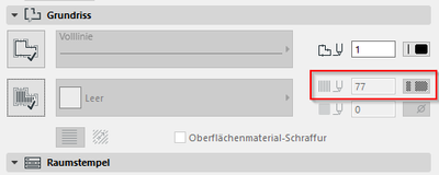

Du könntest anstelle der Raumkategoriefarbe doch einfach eine Deckschraffur verwenden. Die lässt sich dann je nach Bedarft auch über eine grafische Überschreibung unterschiedlich darstellen.
