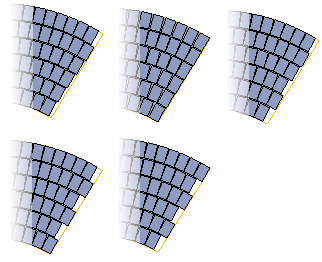

GDL für gebogene Mosaikdarstellungen
Hmooslechner
Weil ich eine Frage im Architalk nicht zufriedenstellend beantworten konnte, hab ich mich hingesetzt und diese Sache mit GDL auf die brute-force-Methode gelöst.
Der Computer wird dabei viel mehr "schwitzen" müssen, als es mit Textuten mötig wäre, aber wer es braucht, sollte die Möglichkeit bekommen.

Wenn man im Code noch einen "Verwackler" reingibt, sieht es noch "lebensechter" aus:
			rotx rnd(Lebendigkeitswinkel)-Lebendigkeitswinkel/2
roty rnd(Lebendigkeitswinkel)-Lebendigkeitswinkel/2
rotz rnd(Lebendigkeitswinkel)-Lebendigkeitswinkel/2
block PartX, PartY, 0.012
del 3
habs zuvor schon mal auf Bimcomponents.com raufgeladen..

Für Anschlüsse bräuchte es noch Varianten, gerade, wenn man Wegfortsetzungen benötigt. Ich hatte sowas auch schon programmiert. Hach ist das lange her.
Die Verwackler kannst du für 2D sparen, wenn du "verwackelte" Randlinien verwendest.

Hab über die Anschlüsse auch schon nachgedacht - wegen möglicher Ganzkreisdarstellung für ein Fliesenschild oder so.. Im 2D hab ich es ja gar nicht dargestellt - sondern nur aus 3D projeziert.
Die Verwackelung ist sowieso sehr ..... flüssiger als flüssig, also überflüssig. War einfach ein Schnellschuss wegen der Forumsfrage.

Nun ist problemlos ein voller Kreis möglich. Der zu gerade Anfang jeder Zeile kann verschoben werden.
AC25EduAut: https://www.dropbox.com/s/04zbuc7kpwdhteq/Gebogenen%20Kleinfliesenteilungen1.pln?dl=0
https://www.youtube.com/watch?v=68EvFTeb96I
