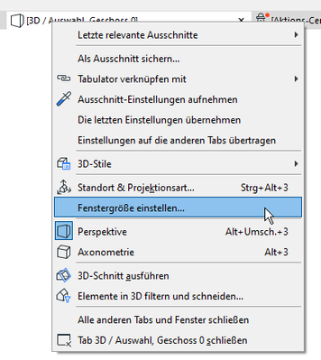

Hallo Zusammen,
ich bekomme es einfach nicht hin, dass der Ausschnitt auf dem Layout eine ordentliche Auflösung auch zum Drucken hat.
Ich kann die Größe der Zeichnung und die Auflösung nicht unabhängig voneinander ändern.
Wenn ich die Auflösung ändere bei "Größe und Erscheinungsbild" z.B. auf 300dpi wird der Ausschnitt automatisch kleiner.
Was mache ich bloß falsch?

Davor: Oh doch! (zumindest unter Windows)
- Rechtsklick auf den Tab
- Fenstergröße einstellen
- ordentlich viel Pixel reinschreiben
- Ausschnitt erstellen/"mit aktuellen... aktualisieren"
- bereits abgesetzte Zeichnungen (vermutlich) nochmal anpassen

Stefan L_
Rockstar
Stefan - AC ...-29GER, WIN11

Jahaaa, aaaaber auch nur unter Windows, und auch nur wenn man den Tab auch vorher abdockt sodass er frei rumschwebt. Zumindest war das damals™️ so, als ich das das letzte mal den Trick brauchte.
Der TE hat leider keine Signatur, daher können wir nur rätseln, auf welchem OS er unterwegs ist.

Das mit der Fenstergröße habe ich hinbekommen.
JETZT kann ich tatsächlich auch die dpi so ändern, dass die Auflösung sich besser darstellt.
Denke, damit komme ich erst mal klar. Danke!

@runxel  schrieb:
... und auch nur wenn man den Tab auch vorher abdockt...
Hab' ich auch immer gedacht, aber gestern beim Ausprobieren durfte ich feststellen, dass der sich (in AC27) nach Klick auf OK im Fenstergröße-Menu selbst abdockt. 😻
Irgendwann 'damals' gab's aber auch das Menu noch nicht, da war Abdocken-Zerren-Schieben-Zerren-Schieben... angesagt.
