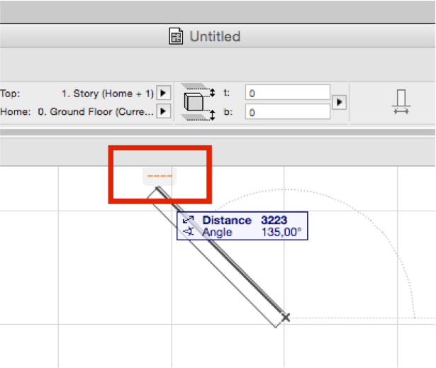

参照線では平行スナップインジケータが表示されない
問題
参照線に平行線を描画しようとすると、スナップガイドの平行線インジケータが表示されません
平行スナップインジケータがオン
解決方法
回避策:参照線にスナップガイドを適用します。これで、平行インジケータが表示されます
