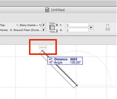

参照線の問題 参照線では平行スナップインジケータが表示されない 問題 参照線に平行線を描画しようとすると、スナップガイドの平行線インジケータが表示されません 解決方法 回避策:参照線にスナップガイドを適用します。これで、平行インジケータが表示されます 配置した参照線ガイドの移動に関する問題 問題 既に配置されている参照線の移動は、切断面の移動とは異なります。(Click-drag-clickメソッドの代わりにClick-drag-releaseメソッド) 解決方法 回避策:マウスの主ボタンを押したままドラッグします。 カーソルを[参照線]タブに...

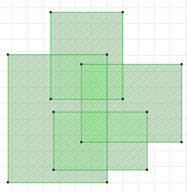

Archicadで線を分割する方法はいくつかあります。以下に、いくつかの基本的な方法について説明します。(おそらくあなたが思い付くことができる他の方法がありかもしれません)。 別の要素で線を分割 この例では、水平に近い線を他の線で切断します。こちらを行うには、1.ほぼ水平の線分を選択します。2.線ツールに切り替えます(Altキーを押しながら線をクリックすると、クリックした線の設定が線ツールのデフォルト設定になります)。3.分割する他の線にカーソルを置き、CTRLキーを押しながらクリック(Windows)/CMDキーを押しながらクリック(MacO...

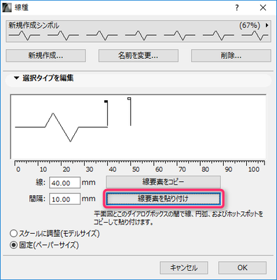

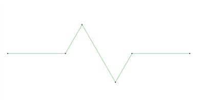

シンボル線種を作成する 特別な例として、文字を含む線種を作成する方法を示していますが、説明されている手順は、任意のカスタム線種に適用できます。カスタム線種を作成する場合、線、円弧、ホットスポットなどの最も単純な描画要素を使用して、シンボルのステンシルを平面図に描画します。テキストブロックはもちろん、ポリラインやスプラインも使用できません。これは、線を使用して文字を描画する必要があることを意味します。 線種が複雑になる可能性があるため、線種のステンシルで円弧を使用しないことをお勧めします。もちろん、このような線種は1つか2つでも問題ありませんが、...

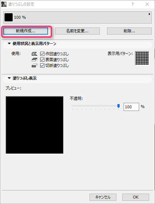

新しい塗りつぶしを作成するには、[オプション]/ [要素] [属性]/[塗りつぶし]パネルを開く必要があります。そこで既存のすべての塗りつぶしを編集して新しい塗りつぶしを追加できます。[新規...]ボタンをクリックすると、無地塗りつぶし、シンボル塗りつぶし、画像塗り つぶしを新しく作成するか、既存の塗りつぶしを複製するかを選択できます。シンボルを最初から作成しましょう。まず、2Dウィンドウでスケッチする必要があります。線、円弧、塗りつぶし、およびホットスポットを使用してパターンを描画した後、パターンを選択してコピーします([編集]> [コピー]...

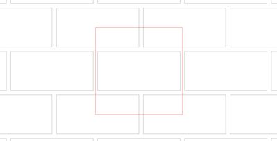

ARCHICADでは単線や塗りつぶし、画像からハッチングのパターンを作成する事ができます。本記事では単線からのパターン作成について解説いたします。45二丁タイルを例として作成していきます。下記はARCHICADの平面ビューで線を使用して全体像を作成しました。ここからハッチングに必要なパターン部分のみを残し、削除します。枠線が今回のパターンの必要部分となります。パターンを作成する際はパターンの最小構成パターンを考える事が重要となります。赤枠線内部以外の線を削除しました。次に線を選択し、右クリックからコピーを選択します。(ショートカットキーはCtr...
