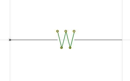

  • ステップ1: 線、円弧、およびホットスポットを使用して、平面図または別のウィンドウにステンシルを描画します。 線に沿って繰り返されるその1ユニットを描画します。計画や図面に表示したいサイズになるサイズで描画します。
  • ステップ2: すべてのステンシルコンポーネントを選択してから、[編集]> [コピー]を選択します。

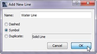

  • ステップ4:[ 新規]をクリックします。[新しい線]ダイアログボックスから。表示されるダイアログで、シンボルラジオボタンを選択し、新しい線種の名前を入力して、OKをクリックします。3.jpg
  • ステップ5:[線]ダイアログボックスで、グラフィック編集セクションの下にある貼り付けをクリックします。 以前にキャプチャした線分のコンポーネントがグラフィック編集ウィンドウに表示されます。プレビューフィールドに、線種の プレビュー表示されます。
線と間隔の値を調整して、必要な値にします。この場合の線の値は20mmです。これは、平面図にMと長さ2000mmのステンシルを1:100の縮尺で描いたためです。これにより、用紙サイズで20mmの長さのユニットサイズが得られます。パターンを連続させたいので、間隔を0mmに設定しました。

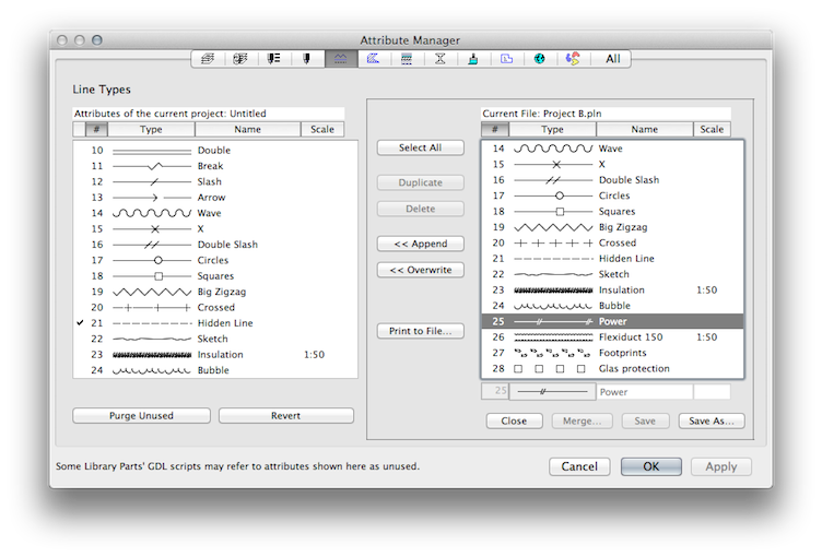

  • ステップ2: 属性マネージャー(オプション/属性設定)を開き、[線]アイコンを選択して、現在のプロジェクトで使用可能な線種を一覧表示します
  • ステップ3: ダイアログの右側にある[開く]ボタンをクリックし、"プロジェクトA"を選択してその属性を読み込みます
  • ステップ4: ダイアログの右側から必要な線種を選択し、[追加]ボタンをクリックして線種を新しい属性として転送するか、[上書き]ボタンをクリックして変更した属性を転送します。
  • ステップ5: OKをクリックして保存し、ダイアログを終了します。表示されるダイアログで、変更を確認して保存できます。「プロジェクトB」の線種が「プロジェクトA」に追加されました。

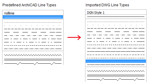

インポートするDWGファイルは、使用されているすべての実線、破線、または点線の線種をArchicadプロジェクトに結合します。続きを読む:インポート時のDXF-DWG変換設定-線種
注:.dwgまたは.pdfとして保存されたシンボル線種は、より多くの線種に展開される可能性があり、ファイルサイズが拡張される可能性があります。
