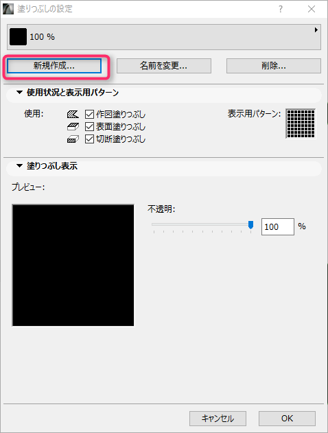

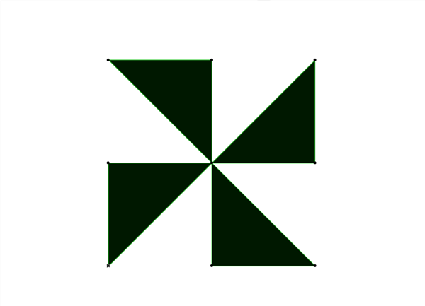

手順1: 作成したいパターンを平面図上で作成し、コピーします。

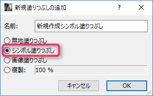

手順2: [属性設定]>[塗りつぶし種類]をクリックしし、[新規作成」をクリックしてシンボル塗りつぶしを作成します。
手順3: 「貼り付け」をクリックしてコピーしたパターンを貼り付けます。
間隔、角度、スケール、サイズを調整して[OK]をクリックすると新規作成されます。
