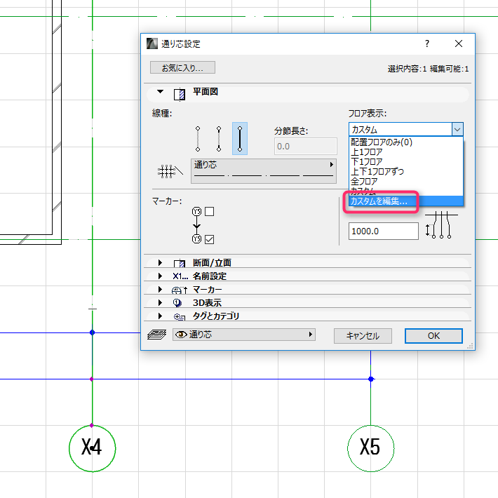

通り芯をフロア毎の平面図にて表示を切り替えたい場合は、配置した通り芯の設定で行います。 また、
通り芯の設定
も併せてご確認ください。
手順1: 配置した通り芯の[通り芯設定]を表示し、「平面図」の「フロア表示」を「カスタムを編集」を選択します
手順2: 「フロアを選択」から、通り芯を表示させたいフロアを選択します
