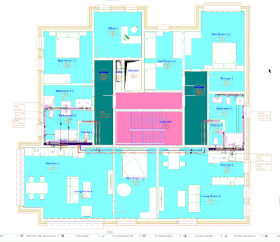

表現の上書きを使用すると、ビューごとにあらかじめ定義された表示(カラー、塗りつぶし)をモデル要素に適用できるため、図面表現を簡略化しつつ、重要な部分を一目で強調できます。
たとえば次のようなことができます。
  • 全ての壁にシンプルなグレーの塗りつぶしを適用し、MEPルートを際立たせる落ち着いた背景を作成します。
  • 暖房・冷房・換気・電気など、異なるMEPシステムをそれぞれ異なる色で表示します。
  • たとえば機械室やパイプスペースなどの重要なゾーンを、より強い塗りつぶしやアウトラインで強調表示します。
  • たとえば耐火性能が要求される部材や遮音性が重要な部屋など、特定の性能要件を満たす要素を強調表示します。
このようなビューでは、建築要素の表現を抑え、システムと重要エリアを明確に強調できるため、MEP平面図を直感的に読み取ることができます。
要素の情報タグには、その要素に適用されている表現の上書きルールが一覧表示されるので、なぜ特定の色や塗りつぶしで表示されているのかを把握できます。

    • 平面図ビューでは、全ての壁に均一なグレーの切断面塗りつぶしを与え、MEPシステムをはっきりとした色で表示するコンビネーションを使用できます。これにより、MEPにフォーカスした簡略平面図を作成でき、このコンビネーションはArchicad CollaborateおよびMEP Designer Studioで使用できます。

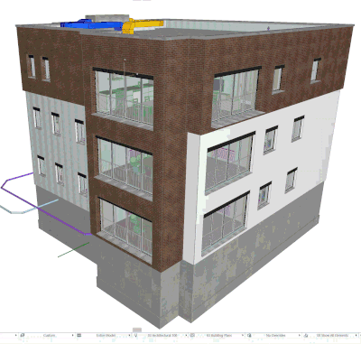

    • 3D調整ビューでは、建築要素を半透明にしつつ、MEPルートを不透明かつカラー表示にする別のコンビネーションを使用できます。これにより、建物の外殻内に配置されたシステムが見やすくなり、このコンビネーションはArchicad Collaborateで使用できます。

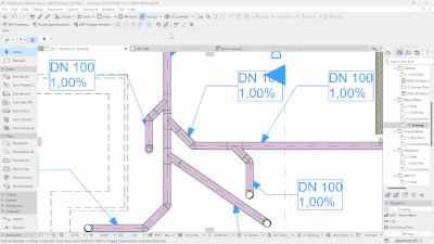

推奨GIF
  • 平面図で「MEPフォーカス平面図」の表現の上書きコンビネーションを適用して壁をグレーの塗りつぶしにし、MEPシステムをカラー表示にしたあと、3Dビューに切り替えて「建築要素を透過表示」コンビネーションを適用し、透けて見える建築要素と、はっきり表示されたMEPルートを示すGIF。
推奨GIF 6: クイックオプションで表現の上書きセットを選択し、ゾーンやシステムの色が変化する様子を表示したあと、要素の情報タグを開き、適用中のルールを確認する様子を示すGIF。
