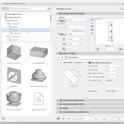

MEP Designerにおけるオブジェクトと機器
MEPワークフローでは、汎用オブジェクトと専用のMEP ライブラリ要素を使用します。
機器、端末および付属品はMEPワークフロー用に最適化されており、ルートへの接続、システム設定の継承、および正しい継手形状の生成を自動的に行います。
システムに参加させる必要がある実際のMEPデバイスを配置する場合は、これらを使用します。
一方オブジェクトは、汎用コンテンツや建築コンテンツを配置するためのものであり、システム設定を継承せず、MEPルートに接続することもできません。
オブジェクト ライブラリには、MEP互換部品や、配置したオブジェクトを選択して「選択内容を機器に変換」コマンドを使用することで機器に変換できるオブジェクト(オブジェクトの種類による)が含まれている場合があります。

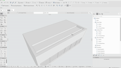

3D形状をモデリング
  • 基本モデリングツール(スラブ、モルフ、シェル、梁、柱)を使用して、必要な形状を正しいサイズで作成します。
  • 必要に応じてMEP 接続を追加します。
    • 平面図または3Dで要素を選択します。
    • MEPライブラリからMEP接続オブジェクトを選択し、ダクト/配管/ケーブルトレーを接続したい位置に配置します。

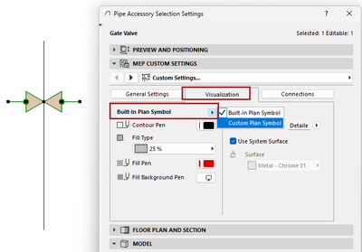

  • シンボルを置き換えたいMEPオブジェクト(例: このバルブ)を選択し、オブジェクト設定を開きます。
  • MEPの[カスタム設定] ページで [ビジュアライゼーション] タブに移動します。[組み込み平面図シンボル] の代わりに [カスタム平面図シンボル] を選択します。
  • ポップアップから、保存したカスタムMEPシンボルを選択します。
  • [保存]をクリックします。

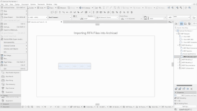

多くのメーカーは、IFCやRevitなどの形式でBIMコンテンツを提供しています。MEP Designerを使用すると、これらのオブジェクトをプロジェクトに取り込み、システムや図面と整合させることができます。
Revitコンテンツのインポート
IFCコンテンツのインポート
  • [ファイル] > [互換性] > [統合] > [ファイルから統合](平面図ビューでのみ使用可)を実行します。
  • IFC ファイルを選択し、ドロップダウンメニューからインポート変換設定(トランスレータ)を選択します。
  • インポート後、形状を単純化またはグループ化し、MEP接続を追加してから、(上記の手順に従って)MEP ライブラリ部品としてライブラリに保存できます。
