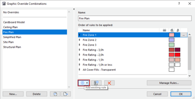

表現の上書きセットを作成する場合、一度に1つのルールだけを検索してセットに追加するのは時間がかかる場合があります。この作業をより速く進めるために、表現の上書きセットで複数のルールを一度に追加できるようになりました。

  • 既存のルールの検索

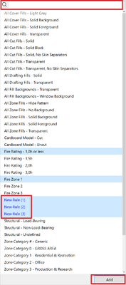

  • 既存のルールを複数選択し、一度にセットに追加
ルールの一覧が新しいポップアップに表示され、スクロールしなくてもすばやく簡単に操作できるようになりました。
この機能強化により、表現の上書きセットも簡単に設定できるようになりました。

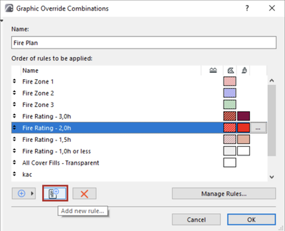

従来の「新規ルールを追加」コマンドは分離され、その場で新規ルールを作成できるようになりました。[表現の上書きセット]ダイアログが開いている間、新しく作成されたルールは「既存のルールを追加」リストで青くハイライトされ、すぐに見つけることができます。

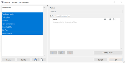

表現の上書きセットの管理が、かつてないほど簡単になりました。単純に複数選択、複数削除、複数のセットのエクスポートを同時に行うことができます。それぞれ別のファイルとしてエクスポートされます。

  • 「ルールを編集...」ボタンの名称を「ルールを管理...」に変更し、ルールの編集と作成をより適切に反映させました。
