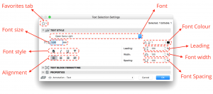

Archicadでは、フォントと段落のスタイルが機能するのと同じように、お気に入りを作成し、保存することがテキストスタイルについても可能 です。
テキストスタイルのお気に入りとは何ですか?
まず、テキストスタイルにはどのような設定が含まれているのでしょうか?以下に示す各種の設定については、カスタマイズすることが可能です:
これらの設定を用いてテキストのスタイルを定義し、保存して別のツールでも使用することが可能です。お気に入りタブにアクセスして新規お気に入りを作成 するには、左上にある星のアイコンをクリックします。
テキストスタイルのお気に入りを適用できる場面は?
統合されたテキスト編集ユーザーインターフェイスにより、多くのArchicadツールにおいて以下に示すお気に入りを適用することが可能になります: プロフェッショナルな図面をより素早く作成できるように、テキストに関連するすべてのツールにおいてリッチテキスト形式のフォーマットとお気に入りの適用が利用可能です。
