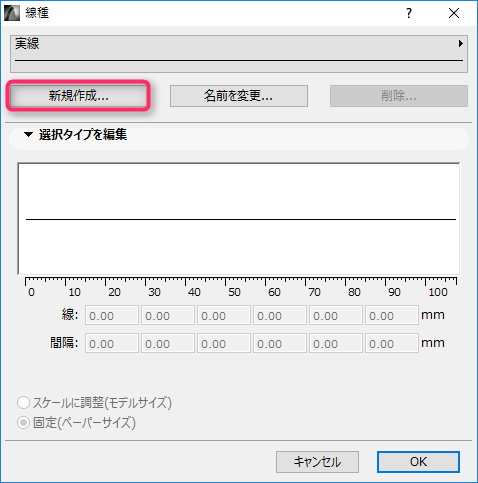

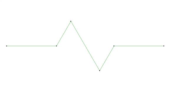

手順1: オリジナルの線種としたい線分を平面上に作成し、コピーします。

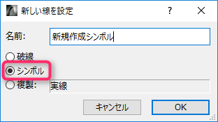

手順2: [属性設定]>[線種]をクリックし、シンボル線種を新規作成します。
手順3:「線要素を貼り付け」をクリックして、コピーした線種を貼り付けます。
線、間隔、サイズを調整して[OK] をクリックすると新しく線種が作成されます。
