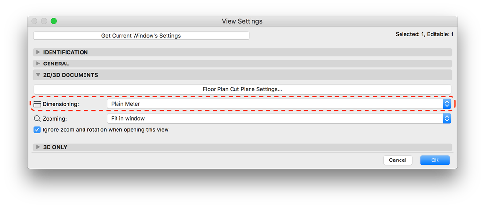

ビューに基づいた寸法の設定
[ビュー設定] のダイアログには、ビューの寸法表示ルールに固有のオプションを含んでいます。
dim
ドロップダウンメニューで、以前に定義しカスタマイズした寸法表示ルールを選択可能です。
