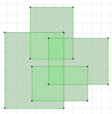

複数の塗りつぶしを1つにまとめたい場合は、[塗りつぶしの整理]を使用します。
手順1:複数の塗りつぶしを選択します

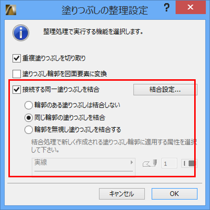

手順2:メニューから[塗りつぶしの整理]をクリックします [編集]>[変形]>[塗りつぶしの整理]
手順3:1つにまとめたい場合は、「接続する同一塗りつぶしを統合」にチェックを入れて[OK]をクリックします

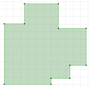

塗りつぶしが整理され、1つに統合されます。
