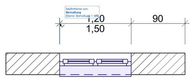

So können Sie ein einzelne Maßhilfslinie verlängern: Aktivieren Sie den gewünschten Maßpunkt auf der Maßkette und klicken ein zweites mal auf den Punkt um die Pet-Palette zu öffnen. Wählen Sie hier die Option Länge der Maßhilfslinie ändern. Ziehen Sie den Cursor nach oben od...

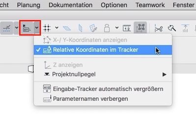

Sie können über den Tracker absolute oder relative Werte als Koordinaten eingeben. Standardmäßig werden die relativen Koordinaten im Tracker angezeigt.Verwenden Sie die Eingabe-Tracker Optionen aus der Standard-Symbolleiste um zwischen absoluten und relativen Koordinaten zu ...

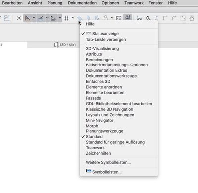

Mit einem Rechtsklick auf eine bestehende Symbolleiste können Sie schnell und einfach weitere Symbolleisten öffnen, ohne dafür in die Arbeitsumgebung gehen zu müssen.Das ist besonders bei der Bearbeitung von Fassaden, Morph, Flächenberechnungen/Wohnungs- bzw. Top-Stempel und...

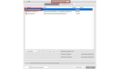

In der eingebetteten Bibliothek speichern Sie projektspezifische Objekte, die Sie nur in dem jeweiligen Projekt benötigen. Falls Sie diese Objekte auch in anderen Projekten benötigen oder die Bibliothek zu groß wird, müssen Sie die Objekte in einen separaten Ordner extrahier...

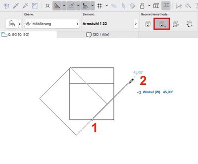

Sie können sich das nachträgliche Ausrichten eines Objektes nach dem Platzieren ersparen, in dem Sie die Drehung des Objektes direkt beim Platzieren angeben. Wählen Sie dazu vor dem Platzieren die Geometriemethode: Gedreht in der Infoleiste aus. Setzen Sie das Objekt wie gew...

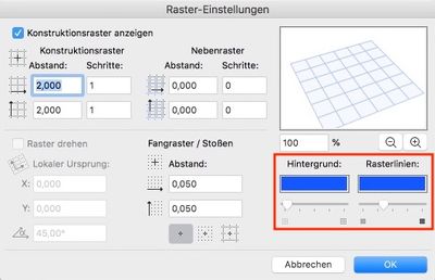

Die Bearbeitungsebene des 3D-Fensters kann nicht nur ein- bzw. ausgeblendet werden. Sie können ausserdem die Farbe und die Transparenz der Bearbeitungsebene verändern. Öffnen Sie das 3D-Fenster Gehen Sie auf Ansicht > Raster- & Bearbeitungsebenen-Optionen > Raster-Einstellun...

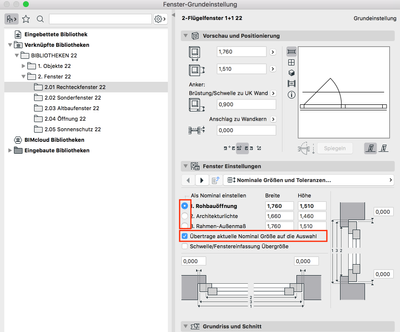

In den Fenster-Einstellungen, im Bereich Nominale Größen und Toleranzen, gibt es die Option Übertrage aktuelle Nominal-Größe auf die Auswahl.Wie Sie auch auf dem Video erkennen können, bleibt der angegebene Wert für die gerade eingestellte Öffnungsmaßgröße, sodass Sie diesen...
