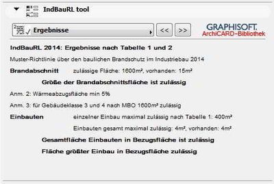

Industriebau- Richtlinientool 2014/2000
Servicevertrags-Kunden kommen hier zum Download » Brandabschnittsflächen nach IndBauRL 2014/2000 Hintergrund Die Industriebaurichtlinie regelt die Mindestanforderungen an den Brandschutz von Industriebauten in Deutschland. Insbesondere geht es dabei ...

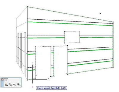

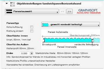

Sandwichpaneel horizontal
Servicevertrags-Kunden kommen hier zum Download » Funktionen und Eigenschaften Sandwichpaneele werden im Industrie- und Gewerbebau sowie im Kühlhausbau als effizient zu verarbeitendes und kostengünstiges Baumaterial für die Gebäudehülle eingesetzt. D...

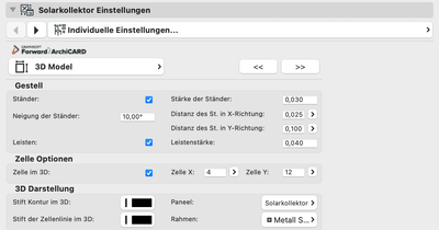

Solarkollektor
Servicevertrags-Kunden kommen hier zum Download » Funktionen und Eigenschaften Das GDL Objekt Sonnenkollektor liegt als Objekt und als Dachfenster vor, um es auf Dächern oder Deckenplatten und Freiflächen platzieren zu können. Wenn Sie den Kollektor ...

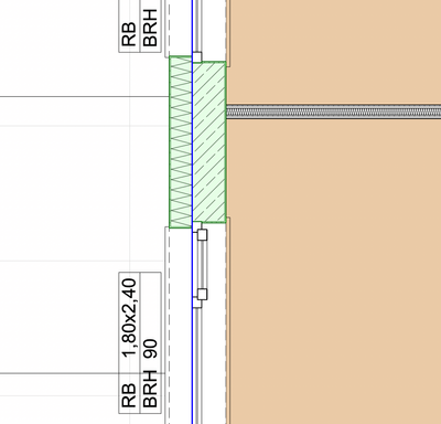

Fensterlaibung - Wie Wandkante / Wandseite
In Archicad können Sie die Darstellung der Fensterlaibung Wie Wandkante oder Wie Wandseite einstellen. Mit dieser Funktion können Sie sowohl ein eigenes Wandmaterial für die Laibung definieren, als auch auch die Einstellungen der äußeren Wandfläche ü...

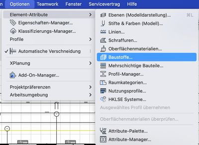

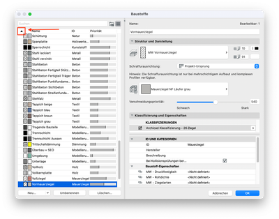

Baustoffe des aktivierten Bauteils hervorheben
Um bei der Bearbeitung von Baustoffen eines mehrschichtigen Bauteils die entsprechenden Einträge in den Baustoffeinstellungen schneller zu finden, können Sie die Baustoffe des Elements zusammengefasst anzeigen lassen. So ersparen Sie sich eine manuel...

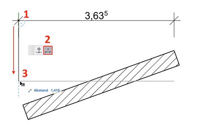

Maßhilfslinienlänge anpassen
So können Sie ein einzelne Maßhilfslinie verlängern: Aktivieren Sie den gewünschten Maßpunkt auf der Maßkette und klicken ein zweites mal auf den Punkt um die Pet-Palette zu öffnen. Wählen Sie hier die Option Länge der Maßhilfslinie ändern. Ziehen Si...
