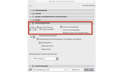

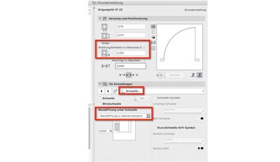

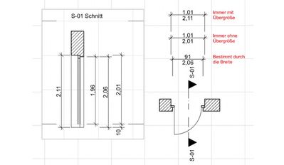

Bemaßung von Türen im Grundriss
So können Sie die Maßangabe der Türhöhen mit dem Wert von UK Sturz zu OK FF und das Maß von UK Sturz zu UK RF / UK Wand (bzw. Rohbauöffnung) abrufen: Die Anpassung dazu muss unter anderem in den Bemaßungseinstellungen der betreffenden Maßkette vorgen...

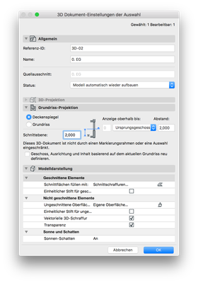

3D-Dokument - Deckenspiegel
Mit dem 3D-Dokument können Sie nicht nur normale 2D-Darstellungen des 3D-Fensters erstellen, sondern auch über eine spezielle Option einen Deckenspiegel.Um einen solchen Deckenspiegel zu erstellen, können Sie aus dem Grundriss ein 3D-Dokument anlegen...

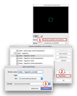

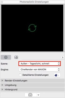

CineRender Szenen exportieren und importieren
Archicad bietet Ihnen im CineRender die Möglichkeit, Ihre Photorealistik Einstellungen zu exportieren bzw. importieren. Gehen Sie dazu in der Menüleiste auf:Dokumentation > Rendering, Animation etc. > Photorealistik Einstellungen Klicken Sie im folge...

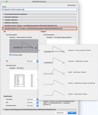

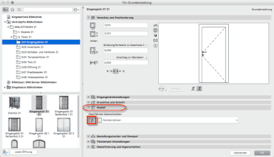

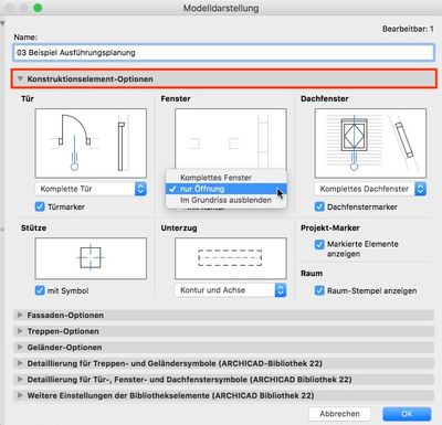

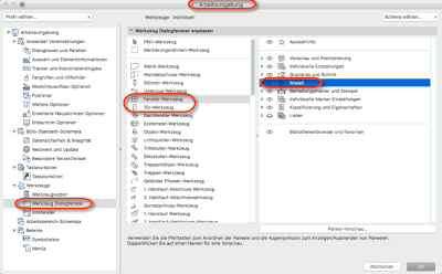

Detaillierungsgrad von Fenstern/Türen über die Modelldarstellung steuern
In der Modelldarstellung regeln Sie den Detaillierungsgrad von Fenstern und Türen.Dokumentation > Modelldarstellung > Modelldarstellung erstellenHier gehen Sie auf: Detaillierungsgrad von Tür-, Fenster- und DachfenstersymbolenDie Anpassungen können S...
