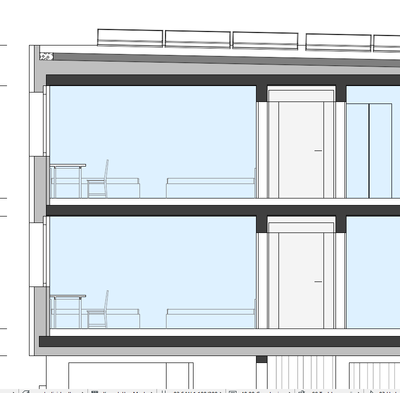

Hallo zusammen.
Irgendwie finde ich nicht, wie ich Raumstempel im Schnitt transparent darstelle.
Kann mir jemand die Lösung dazu schreiben?
Vielen Dank.

Transparent sind sie in der Regel nicht. In der Modelldarstellung kannst du sie anzeigen oder ausblenden.
Der Text im Schnitt ist ein mit dem Raumstempel verknüpftes Etikett, welches du auc sichtbar machen kannst, wenn der Stempel selber ausgeblendet ist. Statt mit der Modelldartellung geht es auch über die Ebenensteuerung, Stempelebene aus, Etikett ein. Achte beim Etikett darauf, dass, die Einstellung "mit Assoziiertem Element ausblenden" nicht aktiv ist.
Gruss, poeik
ArchiCAD CHE 5 - 29 - Windows 11
snow
Wenn du 'farbig transparente" Räume haben willst...
Eine entsprechende 'Graphische Überschreibung' macht das schon möglich...
