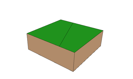

É comum modelarmos nossa topografia com a ferramenta Malha, então vamos começar pela extração de informação a partir de um elemento 3D. Vamos iniciar modelando uma malha de dimensões 3,00 x 3,00 m.
Vamos inserir uma linha em um lugar aleatório da malha utilizando a ferramenta Linha. Após isso, com a nossa malha e a própria ferramenta Malha selecionada, vamo manter o cursor sobre a linha e segurar a barra de espaço para ativar nossa Vara Mágia. Finalizando a modelagem, teremos uma malha com pelo menos uma curva de nível aplicada.

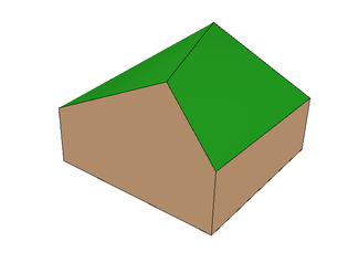

Como parte de nosso exemplo, vamos tornar a malha menos uniforme e em 2D ou 3D vamos inserir uma altura de 1m a nossa curva de nível.
Com esta definição realizada nós temos duas áreas possíveis de serem extraídas. A área de terra e a área de terreno. A primeira se trata de uma informação tridimensional e respeita a totalidade de dimensões da malha, já a segunda se trata de uma informação bidimensional e se concentra no calculável a partir da vista de topo.

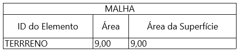

Para compreender melhor a diferença e decidir qual informação será extraída, criamos um Mapa que recebeu como Critério o "Tipo de Elemento" Malha e como Campo o "ID do elemento", a Área e a Área da superfície. Como resultados, extraímos as seguintes informações:
O campo que recebeu a propriedade Malha obteve como resposta a informação de 9m². O campo área de superfície obteve 11,13m². Se consideramos que nossa Malha tem uma dimensão bidimensional de 3,00 x 3,00 m e elevação na curva de nível, tratam-se de informações coerentes com o modelo. Também fica claro que usaremos a propriedade área pois o que nos interessa é a informação bidimensional.

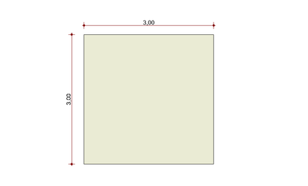

O procedimento é muito semelhante, mas em substituição a ferramenta Malha, usaremos a ferramenta Trama. De mesmo modo, modelaremos uma trama com ID personalizado em dimensões 3,00 x 3,00 m. Sendo uma ferramenta estritamente 2D, ela não receberá nenhuma dimensão de altura.
Em nosso Mapa, o mesmo utilizado para a Malha, substituiremos o critério de Malha para Trama. O resultado será 9m² para a área e para a área de superfície. Novamente, manteremos o uso da mesma propriedade para facilitar a assimilação de nossos procedimentos operacionais.

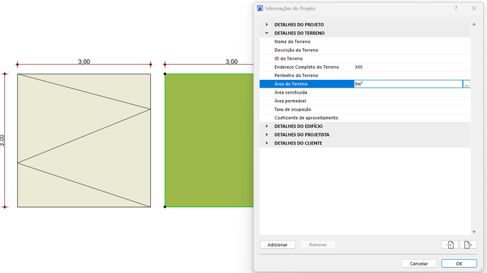

Com a informação da área do terreno calculada e disponível, resta compreender onde a informação será armazenada. O Archicad disponibiliza três locais diferentes para armazenamento de informações: Mapas (como demonstrado), Folhas de Trabalho e Informações de Projeto.
Aqui serei mais direto e explicarei onde armazenamos esta informação nos procedimentos da SALTE. Seguindo o princípio de centralidade de dados no modelo para maior eficiência na gestão de informações, todas as informações burocráticas e necessárias para identificação, validação e aprovação do projeto são centralizadas em Informações do Projeto. Para acessar este recurso, basta seguir em Arquivo > Informações > Informações do Projeto. Após calculada e validada, a informação deve ser mantida aqui para garantir a conferência e uso da informação como dado em prancha ou memorial em etapas posteriores.
Pronto! Se você chegou até aqui, já temos nossa área do terreno modelada, validada e armazenada. Com esta informação armazenada podemos ir além e partir para os cálculos de Área Construída, Área Permeável e Taxa de Ocupação.
