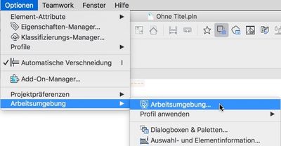

Der Sinn der Arbeitsumgebung liegt auch in der Übertragbarkeit auf andere Arbeitsplätze. So können Sie Ihre vertraute Umgebung auch jederzeit an einem anderen Rechner nutzen. Sie müssen das Profil nur Exportieren und auf dem anderen Arbeitsplatz Importieren.Wo finde ich dies...

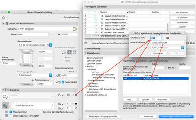

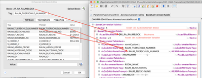

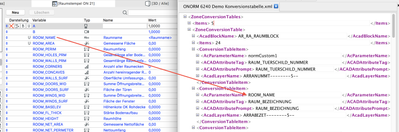

Viele Behörden, aber auch Planungspartner verlangen nach bestimmten Raumblöcken in den DWG-Dateien. Archicad Raumstempel können beim DWG-Export mittels einer XML-Konvertierungsdatei in solche Blöcke konvertiert werden. Dabei kann jede Archicad-Eigenschaft in ein bestimmtes B...
