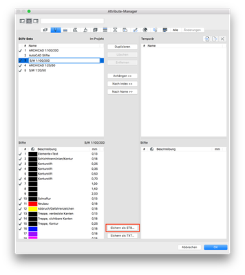

Falls Ihr Planungspartner mit AutoCAD eine Plotstiltabelle benötigt, erstellen Sie diese aus dem Attribute-Manager. Die Plotstil-Tabelle wird von AutoCAD zum Zuordnen der einzelnen Farben in Ihrer Zeichnung zu den Linienstärken in der gedruckten bzw. geplotteten Ausgabe verw...

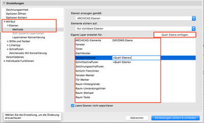

Wenn Sie DXF/DWG-Daten liefern müssen, kann es vorkommen, dass Sie Elemente wie Fenster, Türen oder Bauteilschraffuren auf bestimmte Layer legen müssen.Diese Einstellungen finden Sie in den DWG Übersetzern. Hier können Sie die Layernnamen eintragen, auf die die jeweiligen Be...
