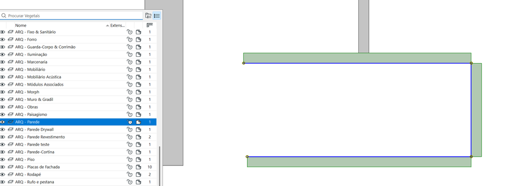

Boa tarde, Estou fazendo um projeto e minhas paredes não se conectam. Elas são iguais e ficam interceptadas. O que posso fazer para unir?

Olá, @Felipe Antonoff
Obrigada pela imagem.
Você verificou se as paredes estão no mesmo Vegetal e se o número de interseção do Vegetal não está impedindo a união entre elas, como o Rogério sugeriu anteriormente?
Se desejar, você também pode enviar o arquivo para o suporte técnico local através do Site de Suporte, para que a equipe possa investigar o problema.

Boa tarde @Rita Gurjao ,
sim, as paredes possuem exatamente as mesmas configurações.
Irei encaminhar o arquivo para análise do suporte.
Obrigado!

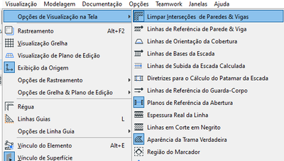

verifica se essa opção no menu de visualização está habilitada:
Se não estiver, habilita. Pode resolver seu problema.
