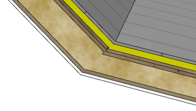

ich habe eine größere Anzahl von Gauben, die sich nicht korrekt mit dem Hauptdach verschneiden lassen.
Zuerst erstelle ich eine Öffnung im Dach. Anschließend verbinde beziehungsweise verschneide ich die einzelnen Kanten mit dem Befehl „Schere“.
Vorher:

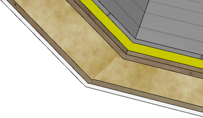

Nachher – leider völlig falsch verschnitten:
So sollte Archicad die Dächer eigentlich verschneiden. Zur Veranschaulichung habe ich die gewünschte Form mit einer Schraffur dargestellt:
Hat jemand eine Idee, wie sich das korrekt lösen lässt? Ich kann mir kaum vorstellen, dass eine solche Verschneidung in Archicad nicht möglich ist.

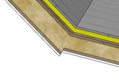

Das ist je nach Bedarf zu entscheiden. Das Problem bleibt leider dasselbe. Außerdem kann ich mit diesem Befehl die Kanten nicht einzeln anpassen.

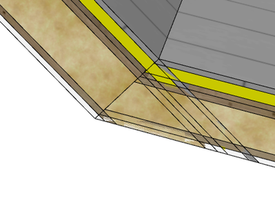

Leider hat das keinen Einfluss auf die Schichten – die werden immer noch ignoriert. Diese Methode stellt nur sicher, dass es "von außen" wie "von innen" gut aussieht.
Ausgangslage mittels AC-SchereAusgangslage mittels AC-SchereWinkel manuell eingegebenWinkel manuell eingegeben
Es gibt noch die Variante wie von @sh vorgestellt, mit dem Trimmen, aber da muss man das so vorbereiten:
TrimmenTrimmen
