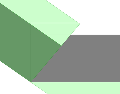

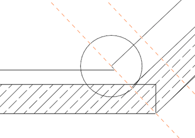

Aber es bleibt eine Lücke.
Vor dem Verschmelzen:
Danach:
gestern - zuletzt bearbeitet gestern
Das obere Dach ist von Haus aus 😉 zu kurz...
Verschmelzen schneidet nur weg.
Je nach Geometrie braucht das Hauptdach einen kleineren Kantenwinkel als 90°... so dass die obere Kante weit genug geht.

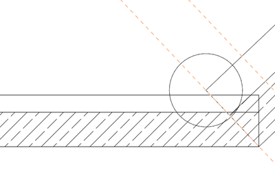

Sieht bei mir vor dem verschmelzen so aus:
Dann hast du für beide Dächer eine vernünftige Größe erwischt. Wenn ich den oberen Punkt nach vorne ziehen will, wird diese Ecke nach unten verschoben.
Wenn ich erst mit den Winkeln herumprobieren muss, finde ich es schneller, das Ganze mit Schalen zu machen.

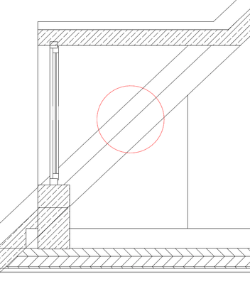

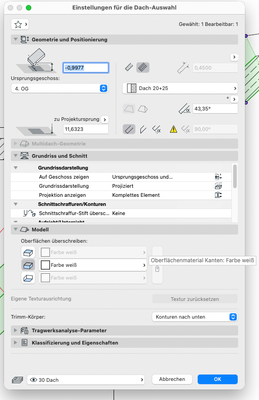

Noch etwas zum Thema vernünftiger Schnitt: Ich habe mit Schalen gemacht, und im Schnitt habe ich dann über dem Hauptdach eine seitliche Gaubewand. Ich habe das Hauptdach mit Kanten überschrieben, aber es wird immer noch die Dachstruktur im Schnitt angezeigt. Kennt jemand hierfür eine Lösung?
gestern
Ist hier auch so. Geht irgendwie im 3D nicht.
Workaround: Ansicht/Schnitt nutzen. Da klappts auf einmal wieder.
gestern

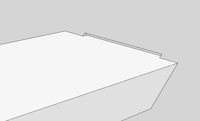

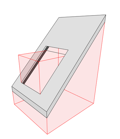

Zeig uns mal ein Bild vom 3D.
Wenn du die Lösung von @sh verwendest, dann bleiben die Kanten des automatischen Schnitts leider unbeeindruckt von den Oberflächeneinstellungen:
Getrimmtes Dach mit Gaube (Schale, ausgeblendet)
