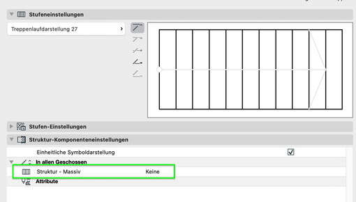

Stell mal in der Treppe ein, dass die Grundrissdarstellung NICHT nach Modelldarstellung erfolgen soll. Dann klappt das mit den ausgeblendeten Kanten.

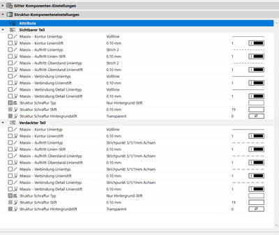

Seien wir ehrlich. Mal unabhängig davon, ob das Problem hier nun mit irgendwelchen Tricks doch noch umgehen werden kann. Das Treppentool ist zwar von den Möglichkeiten her eine deutliche Verbesserung gegenüber dem Stairmaker. Aber von der Bedienerfreundlichkeit her einer der grössten Zeitfresser. Da verblödelt man Stunden damit, nur schon eine einfache einläufige Treppe so einzustellen, wie es nach Norm sein muss. Und trotzdem muss man immer wieder Kompromisse eingehen.
Die Bezeichnungen der zig Linien unter "Struktur-Komponenteneinstellungen" sind alles andere als selbsterklärend und werden teilweise dann doch wieder von der Modelldarstellung überschrieben. Da soll noch jemand den Überblick behalten.
Ich war schon so weit und habe erst mal alle Stifte mit unterschiedlichen Farben eingestellt, nur um herauszufinden wie die Linie heisst, die ich ändern will...

Eins ist aber klar: Man braucht einen Belag, ohne geht es nicht. Dann: Für jede Kante muss einzeln "Ausgeblendet" ausgewählt werden (also nicht nur einmal wie im Video, sondern drei mal). Und: "Struktur" muss in den Komponenteneinstellungen unter Grundrissdarstellung > Stufen und Struktur auf "Keine" sein.

Bei mir geht das, wenn ich beim Bearbeiten der Stufe "alle Kanten" auswähle, mit einem Durchgang.
Gerade getestet mit einer leeren Datei auf Basis der Standardvorlage.
