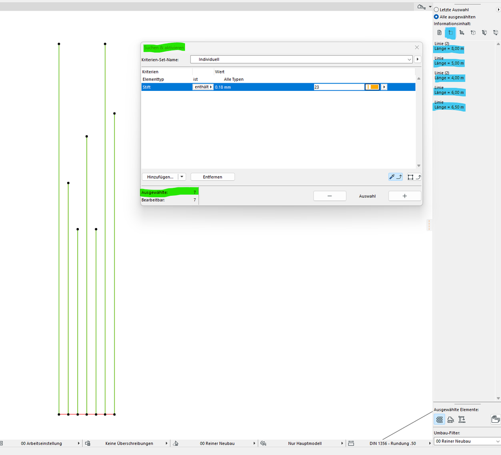

Falls ich doch mal in 2D arbeite was wirklich selten ist, wenn es keine Details sind, dann nutze ich die "Suchen und aktivieren" Funktion zusammen mit der "Element-Information". Siehe Bildanhang.
Alternativ könntest du das Morph Werkzeug verwenden und Linien damit Zeichnen.
Dann hast du die Möglichkeit auch Listen daraus zu generieren da es ja 3D Linien/Bauteile sind .
