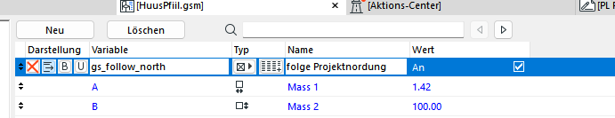

hast du im Objekt auch einen Parameter gs_follow_north (als boolean) angelegt und auf 1 gesetzt?
AC4.5-AC28 AUT, GER, INT www.a-null.com
ja, Parameter mit Kasten ist vorhanden und wird auch im GDL angezeigt.
Die Zeilen zu 'Oriented View' wurden am Ende des 2D-Skriptes hinzugefügt.
