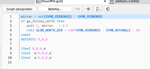

Hallo zusammen
In Archicad 27 bekomme ich das Erstellen eines eigenen Nordpfeiles nicht wie bisher hin; GDL sichern als Objekt, Paramter erstellen / Parameterskript:
mirror = not(SYMB_MIRRORED) - SYMB_MIRRORED
if gs_follow_north then
mul2 1, mirror !-1/1
rot2 GLOB_NORTH_DIR + 180*SYMB_MIRRORED - SYMB_ROTANGLE - 90
endif
HOTSPOT2 0,0,0
line2 0,0,0,a
line2 -a/4,0,0,a
line2 a/4,0,0,a

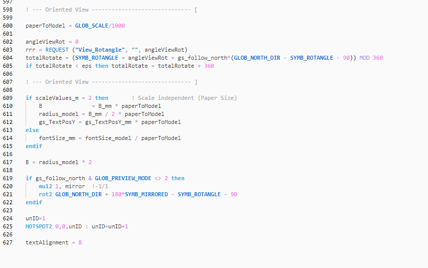

 Im 2D-Skript ergänzt:
! --- Oriented View ------------------------------ [
paperToModel = GLOB_SCALE/1000
angleViewRot = 0
rrr = REQUEST ("View_Rotangle", "", angleViewRot)
totalRotate = (SYMB_ROTANGLE + angleViewRot + gs_follow_north*(GLOB_NORTH_DIR - SYMB_ROTANGLE - 90)) MOD 360
if totalRotate < eps then totalRotate = totalRotate + 360
! --- Oriented View ------------------------------ ]
if gs_follow_north & GLOB_PREVIEW_MODE <> 2 then
endif
unID=1
HOTSPOT2 0,0,unID : unID=unID+1
textAlignment = 8
Das GDL will sich allerdings nicht mit der Nordrichtung drehen

hast du im Objekt auch einen Parameter gs_follow_north (als boolean) angelegt und auf 1 gesetzt?

ja, Parameter mit Kasten ist vorhanden und wird auch im GDL angezeigt.
Die Zeilen zu 'Oriented View' wurden am Ende des 2D-Skriptes hinzugefügt.
Frank Beister
Mir ist nicht klar, wo du welchen Quellcode stehen hast. Wenn das alles so untereinander steht, drehst du gerade was doppelt.
... und im Übrigen bin ich der Meinung, dass Trockenbauwände einschichtig zu modellieren sind.

Das, was du im Parameterskript hast gehört ins 2D Skript, und das was du im 2D Skript hast kannst du löschen.

Was ist denn eigentlich in den ersten 597 Zeilen des 2D-Skripts?
AC4.5-AC29 AUT, GER, INT www.a-null.com
Frank Beister
... und zwar am Anfang, nicht am Ende. Erst transformieren, dann Geometrieausgabe.
TinaS
perfekt, nun klapps, dankä 😘
Das Script is so lang, weil ich es nicht selbst geschrieben habe, sondern via Library Part Maker erstellt habe. Es ist tatsächlich kürzer, wenn ich es via Ablage/GDL sichern als Objekt erstelle.
