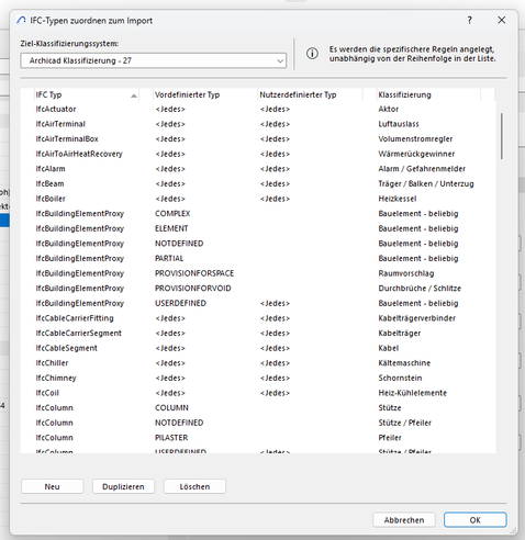

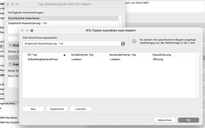

ich bin gerade dabei Durchbruchsvorschläge, die wir vom Fachplaner als IFC (ProvisionForVoid) bekommen haben in unser Archicad Modell einzuarbeiten. Bei der Übernahme der Eigenschaften (Gewerk, Durchbruchsart) habe ich Probleme:
Ich habe einen neuen Übersetzer eingestellt, der die Eigenschaften aus dem IFC in angelegte Archicad Eigenschaften übernimmt. Hier habe ich bei der "Eigenschaften Zuordnung für den IFC-Import" umgestellt auf Eigenschaften von IFC Elementen importieren als Archicad Eigenschaften. Sobald ich aber mit diesem Übersetzer das IFC reinlade, werden keine Eigenschaften mehr übernommen (Weder als IFC Eigenschaften, noch als Archicad Eigenschaften). Woran kann das liegen?
Letztendlich möchte ich mit den ProvisionForVoid Elementen Archicad Öffnungen erzeugen, die dann das Gewerk und die Durchbruchsart als Eigenschaft übernehmen. Ist das der richtige Ansatz?

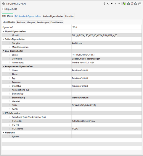

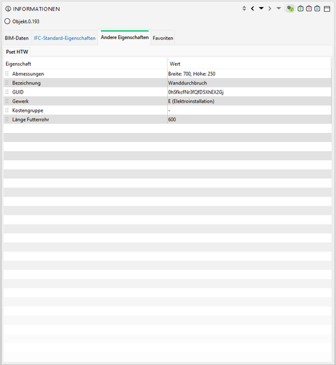

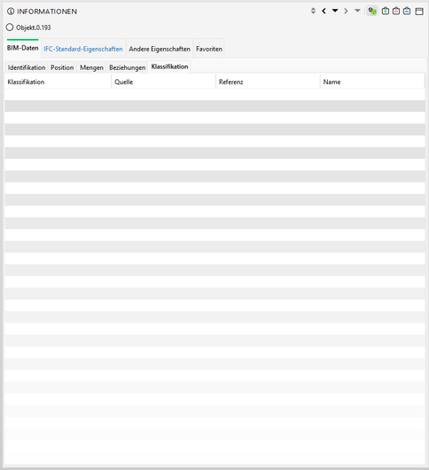

JuR
Ah okay verstehe, dann weiß ich jetzt schonmal wo das Problem liegt. Hier die Screenshots. In Solibri steht bei BIM-Daten -> Klassifikation nichts drin, könnt es daran liegen? Die Eigenschaften Andere Eigenschaften sind genau die, die ich als AC Eigenschaften brauche.

Xandros
in dem Screenshot ist der vordefinierte Typ leer, im zweiten Screenshot existiert aber kein ifcBuildingElementProxy MIT leeren vordefinierten Typ. Deswegen wird es vermutlich nicht richtig in eine Klassifizierung übersetzt:
versuch's mal stattdessen mit NOTDEFINED, alternativ <Jedes>:

JuR
Jo, das wars. Umgestellt auf <Jedes> und es funktioniert einwandfrei. Rückblickend auch logisch. Vielen Dank für deine Hilfe!

JuR
Ich muss den vordefinierten Typ ändern auf <Jedes>, ansonsten werden die PfV nicht klassifiziert. Unabhängig davon ob der Ziel-Typ Durchbrüche / Schlitze oder Durchbruchsvorschlag ist.
Ist der vordefinierte Typ auf <Jedes> gestellt, funktioniert es sowohl mit Durchbrüche / Schlitze, als auch mit Durchbruchsvorschlag.
Ich habe es jetzt auf Durchbruchsvorschlag gestellt, danke!

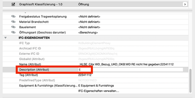

Cajus Pruin

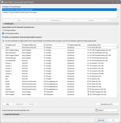

Ich möchte hier noch einmal einhaken. Stehe gerade vor der gleichen Herausforderung: Bekomme von der TGA eine IFC, in der sind nur Durchbrüche. Hier gibt es einen Wert "Description", in welchem das Gewerk steht. Ich möchte dies nun beim Import der Datei auf "Gewerk" aus dem PSet "Schlitz und Durchbrüche" mappen, damit dieser Wert dann beim Wandeln in eine Öffnung von AC erkannt und wiederum dem Durchbruch zugeordet wird. Klappt nicht.

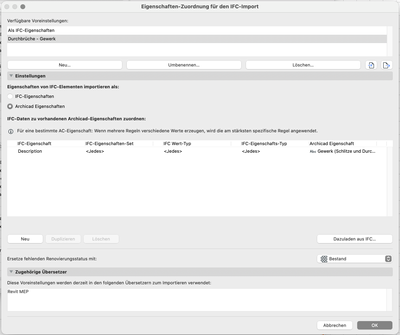

Die Eigenschaften-Zuordnung dachte ich dann auch einfach halten zu können, ich nehme den Wert "Desciption" und mappe ihn auf die AC-Eigenschaft "Gewerk":
IFC-Protokoll ohne Fehler, aber auch ohne gemappten Parameter. Wo kann mein Fehler liegen?

Stefan L_
Rockstar
Vielleicht, weil ACs 'Gewerk' ein Optionen-Set ist?
Schalte doch mal probehalber um auf 'Zeichenfolge'...

Danke für die Anregung, das hatte ich auch bereits überlegt und einmal mit sämtlichen Möglichkeiten der Felddefinition durchgespielt.

Stefan L_
Rockstar
Nächster Versuch 🙂
Hier unser Prototyp des Eigenschaften-Mappings einer reinen PfV-IFC, da funktioniert das.
Bei allen Eigenschaften sind PSet, Werte-Typ und Eigenschafts-Typ angegeben - bei Dir steht da <Jedes>...

Cajus Pruin
Auch das habe ich jetzt mittlerweile durchprobiert, mit gleichem - negativen - Ergebnis. Wir werden jetzt zunächst halbautomatisch uns behelfen weil das Projekt und die Termine ja voranschreiten und glücklicherweise nicht so groß ist, so daß wir die Menge an Durchbrüchen so handhaben können.
