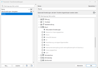

Hey,
das liegt an den verfügbaren Optionen für den Raum in den Parameter-Transfereinstellungen.
Hier zeigt sich, dass der Punkt "Alle anderen Einstellungen" nicht abgewählt werden kann - daher ist der Einsatz des Parametertransfers bei Räumen nur bedingt sinnvoll. Der Raumname kann hier z. B. deaktiviert werden, damit alle Räume ihren Namen behalten:
Stattdessen könnten Räume mit einer Mehrfachauswahl gemeinsam in den entsprechenden Punkten geändert werden.
Ich hoffe, das hilft dir weiter.
