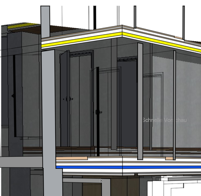

Sonst, und auch für andere, die vielleicht auch versuchen, höher auflösende Darstellungen in Archicad zu erzeugen:
Beim erneuten probieren hat das mir nun (wieder) geklappt, ohne dass ich unbedingt eine Kamera platzieren musste.
...ist vielleicht nicht der einzige Weg... aber so ging es nun:
  1. Auflösung über den Tab eingestellt, wie von @Stefan L_ beschrieben... und diesmal wurde der Inhalt tatsächlich mit hochgezoomt 😅
  2. Für den Ausschnitt dann 'Bild-Einstellung mit den aktuellen Einstellungen neu definiert' (Das 3D-Fenster kann dann wieder angedockt werden.)
  3. Auf dem Layout wird's groß

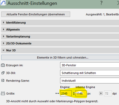

Hallo, diese Lösung funktioniert schon ganz gut, nur die Perspektive im Hintergrund ist bisher noch ziemlich unscharf. Wie bekomme ich die schärfer?
Gruß Carolin
Architekturstudentin
Archicad 23 auf Windows
Versuche mal in der Ausschitt-Einstellung die Bildgrösse zu vergrössern.
Leider lässt sich die Auflösung nicht direkt steuern, Bilder werden immer mit 72 dpi gerechnet. Aber wenn du die Bildgrösse entsprechend vergrösserst,  und das Bild im Layout wieder skalierst, erhöht sich die dpi-Zahl. Achte aber darauf, dass du das Seitenverhältnis nicht änderst, sonst wird eine genau Platzierung auf dem 3D-Dokument schwierig.
Gruss, poeik

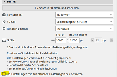

Das funktioniert leider nicht, die Größe springt immer wieder auf die zuvor eingestellten Werte zurück.
Ich habe es kurz ausprobiert, bei mir ist irgendwo bei 15'000 x 10'000 Pixel schluss, dann stürzt AC ab.
Aber bis dahin geht es. Wenn du die Ausschnitt-Einstellung änderst ist wichtig, dass du auch die Bild-Einstellung neu definierst. Öffne aber immer erst den Ausschnitt im 3D-Fenster, bevor du die Einstellungen bearbeitest, sonst werden allenfalls auch Kameraeinstellungen etc. überschrieben.

Hallo poeik,
das mit der Auflösung bei räumlichen Ansichten hat mich ja auch immer wieder interessiert...
... und ich kenne dazu nur das vorgehen, bei der man das 3D-Fenster abdockt (das geht in diesem Fall auch unter Windows...) ... und entsprechend groß zieht. (... auch wenn man dann ggf, den gesamten Inhalt nicht mehr auf einmal sehen kann...)
Mit dem, wie du es beschreibst, wird bei mir zwar das Bild im Layout entsprechend größer, aber der Inhalt bleibt gleich klein.
