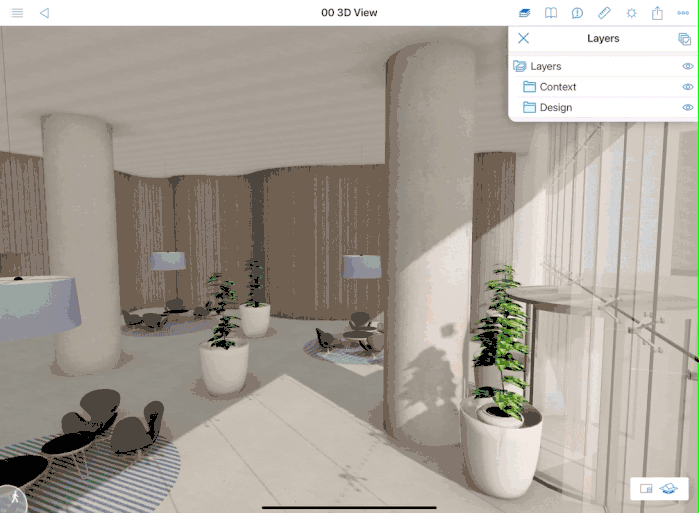

Apresentações aprimoradas
Oculte vários elementos com Vegetais e use o mesmo modelo 3D para criar várias visualizações filtradas.
Este simples exemplo de apresentação destaca os recursos de ocultação de elementos usando um único modelo 3D. Você pode aprimorar ainda mais suas apresentações integrando diferentes modelos 3D, transições 2D e 3D, Leiautes, Definições de Leiaute,  Definições de Sol, Opções de Sombreamento. Saiba mais: Como apresentar um projeto com BIMx

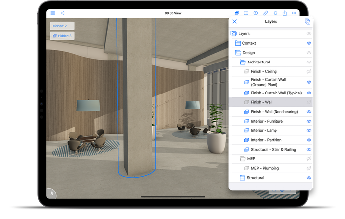

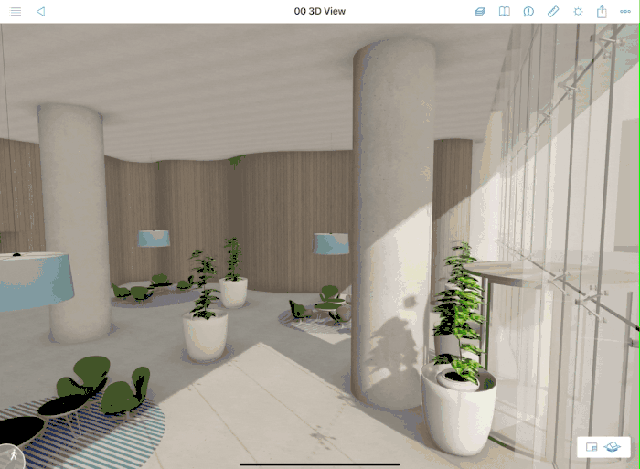

Ocultar elementos
Disponível em todos os modelos 3D.
A função Ocultas elemento  foi adicionada ao Menu de Contexto dos elementos, que agora é aberto mais facilmente com um toque longo.
O rótulo de elementos ocultos conta o número de elementos ocultos no canto superior esquerdo da Janela 3D. O rótulo desaparece ao apresentar os Favoritos.
Abrir a paleta de elementos ocultos a partir do rótulo para listar os elementos ocultos em ordem ABC com base em seu ID inserido no Archicad. A propriedade "ID do Elemento" geralmente é exibida, mas pode ser diferente dependendo de seu sistema de Classificação.
  • Reexiba os elementos tocando em seu ID. O destaque azul do elemento ajuda a identificar o elemento adequado antes de exibi-lo;
  • Clique em Mostrar tudo para reverter as interações de ocultação de elementos;
  • A função Inverter visualização permite isolar rapidamente um ou mais elementos.
O BIMx armazena cada interação. Use a função "Voltar" para desfazer etapas.

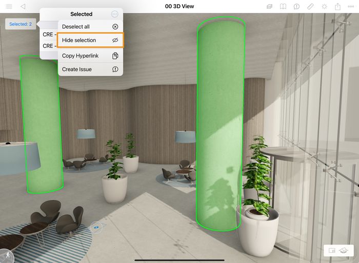

A função Ocultar seleção foi adicionada à paleta seleção. Selecione elementos e oculte-os de uma só vez. Você pode combinar a seleção com a função Inverter visualização para isolar vários elementos.
Você sabia? A seleção múltipla é automática ao abrir o Modelo a partir de um Mapa de Elementos Interativos com a função Mostrar tudo em 3D.

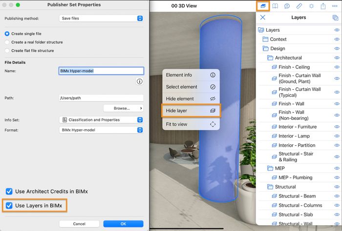

Para utilizar o diálogo de Vegetais do projeto Archicad, marque a caixa de seleção "Usar Vegetais no BIMx" nas Propriedades do Conjunto Publicador antes da exportação. Essa Opção está disponível a partir da versão 28 e está ativada por padrão.
As funções de Vegetais aparecem na barra de navegação do BIMx na parte superior e no Menu de Contexto do elemento somente se as condições necessárias forem atendidas (versão mais recente do Archicad, caixa de seleção Usar Vegetais, conta Pro).

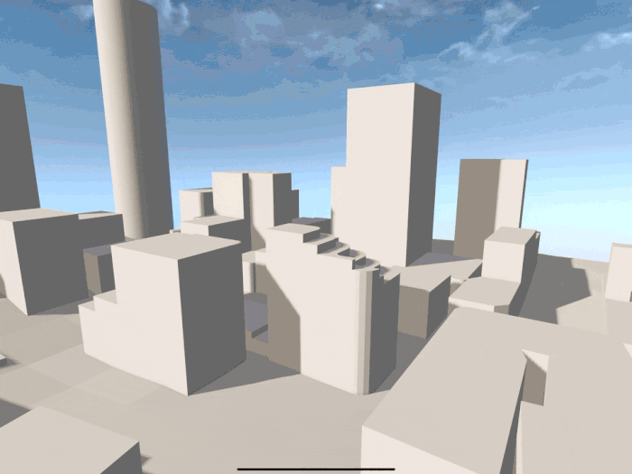

A paleta Vegetais lista a estrutura de Vegetais do projeto Archicad. Os Vegetais e as pastas de Vegetais sem elementos 3D no modelo atual são filtrados da paleta.
  • Use o ícone de olho para ocultar ou exibir Vegetais e pastas de Vegetais;
  • Torneira no nome do Vegetal para ativar o destaque do elemento azul em todos os elementos do Vegetal. Isso ajuda a identificá-los sem alterar sua visibilidade;
  • Expanda e recolha pastas, subpastas ou até mesmo a estrutura de pasta completa tocando em seus nomes.
Use a função Ocultar Vegetal no Menu de Contexto do elemento para ocultar todos os elementos no Vegetal associado.
O rótulo Vegetais ocultos, no canto superior esquerdo, conta o número de Vegetais ocultos (com a paleta Vegetais ou no Menu de Contexto do elemento).
A paleta Vegetais ocultos, aberta a partir do rótulo, também inclui as funções Abrir todos e Inverter visualização. Inverter a visualização de Vegetais ocultos é útil para isolar rapidamente vários elementos no(s) mesmo(s) Vegetais(s).

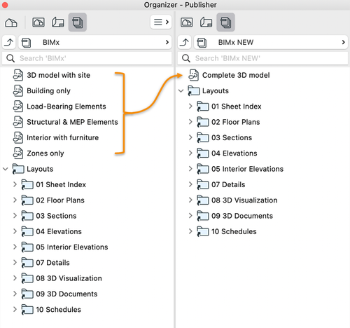

Otimizar o Conjunto Publicador
Não é mais necessário exportar diferentes modelos 3D para ocultar, por exemplo, o ambiente ou exibir apenas a estrutura, o mobiliário interior ou os elementos MEP.
Agora, você tem a opção de preparar essas visualizações para si mesmo no BIMx em vez de no Archicad. A simplificação do Conjunto Publicador BIMx resulta em uma documentação mais consistente, em uma exportação mais rápida e em arquivos menores.
Gravar diferentes modelos 3D ainda é útil para compartilhar as visualizações 3D predefinidas com pessoas externas. Também é necessário mostrar diferentes Opções de Projeto, Sobreposições Gráficas e Estados da Opção de Renovação, quando a interseção dos elementos for alterada. Saiba mais: Dimensão do Modelo 3D
