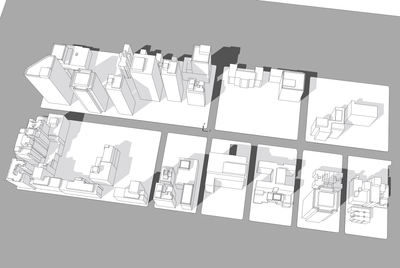

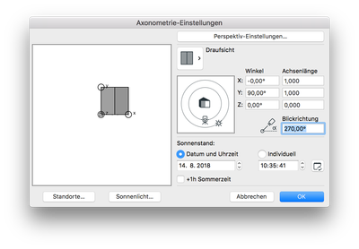

Mit dem 3D-Dokument erstellen Sie in Archicad erklärende dreidimensionale Zeichnungen mit zusätzlichem 2D-Inhalt. Aber Sie können auch Deckenspiegel oder andere Grundrissdarstellungen erzeugen.Die Screenshots wurden in Archicad Version 18 erstellt

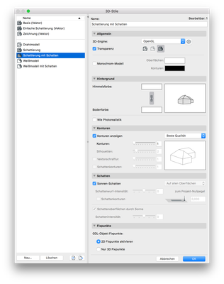

Archicad kann Ihre Texte nach dem gerade aktiven Maßstab passend skalieren. Alternativ können Sie auch eine feste Textgröße definieren (fixieren), die unabhängig vom gewählten Maßstab der Zeichnung dargestellt wird.Wenn Sie in den Textgrundeinstellungen einem Text die Option...
