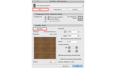

Mit folgenden Schritten können Sie Schraffuren selbst erstellen: Erstellen Sie im Grundriss die Grundlage der Schraffur mit Linien, beginnend am Koordinatenursprung. Markieren Sie die gewünschten Linienelemente für die Schraffur und kopieren Sie diese. Gehen Sie danach auf >...

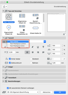

In diesem Newsletter erklären wir Ihnen, wie Sie einen eigenen Zeichnungstitel erstellen können.Wählen Sie zunächst im Grundriss oder auch direkt auf dem Layout das Textwerkzeug. Erstellen Sie nun den Titel wie gewünscht.Wir empfehlen Ihnen an dieser Stelle mit den Auto-Text...
