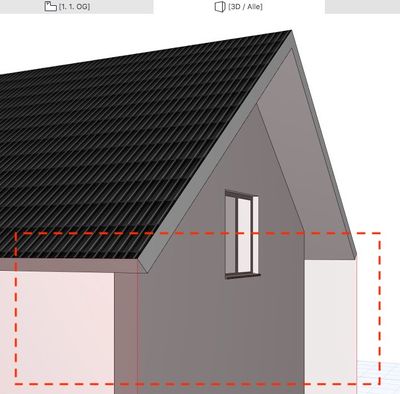

Vor allem bei der Verwendung der Trimmen-Funktion kommt es oft vor, dass im 3D Fenster ein transparent-roter Volumenkörper dargestellt wird.Es handelt sich hierbei um den Trimm-Körper, der das Trimmkörpervolumen einer Trimm-Funktion anzeigt.Dieser Trimm-Körper dient zur Kont...

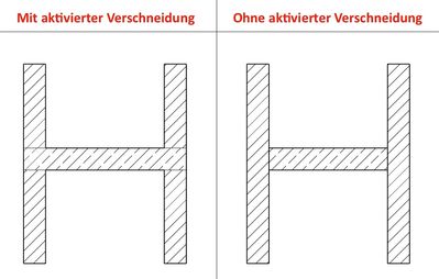

Die automatische Verschneidung verlängert Wände und Unterzüge an die Referenzlinie, so dass diese sich immer sauber verschneiden.Sie können die Automatische Verschneidung der Elemente aber auch kurzzeitig deaktivieren unter...Optionen > Automatische VerschneidungDie automati...

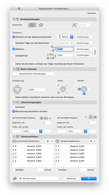

Wenn Sie ein Raster in Archicad platzieren, können Sie zugleich auch andere Elemente platzieren.Sie rufen das Rastersystem über folgenden Weg auf: Planung > RastersystemEs öffnet sich das Fenster zu den Rastersystem-Einstellungen, in dem Sie als erstes die Wahl der gewünscht...

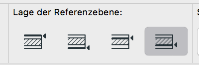

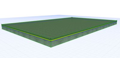

Mit der Taste C verändern Sie die Lage der Referenzebene bzw. Referenzlinie bei Decken und Wänden.Der Befehl ist auch im Info-Fenster verfügbar.Sie können die Lage vor oder nach dem Platzieren ändern. Dementsprechend ändert sich auch die Höhenlage der Decke bzw die Position ...

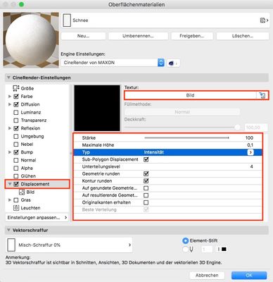

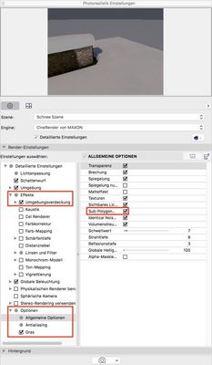

Eine besondere Materialfunktion der CineRender-Engine ist das Displacement Mapping. Dieses simuliert anhand von speziellen Parametern eine echte Verformung der Elementgeometrie. Sie können diese Funktion daher gut für die Visualisierung von organischen Formen oder Freiformen...
