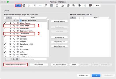

Im Attribute-Manager können Sie nicht verwendete Ebenen löschen. Öffnen Sie dafür den Dialog über Optionen > Element-Attribute > Attribute-Manager. Wählen Sie das Ebenen-Icon (Das erste Icon in der oberen Leiste). Klicken Sie im unteren Menü auf Nicht verwendete löschen.Welc...

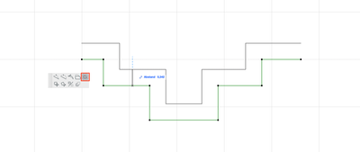

In Archicad gibt es zwei Möglichkeiten, wie Sie parallel Wände und Polylinien konstruieren können.Parallele Konstruktion über die Pet-Palette. Markieren Sie die Elemente, wie z.B. Linienzüge oder Wände, zu welchen Sie eine parallele Konstruktion durchführen möchten. Klicken ...

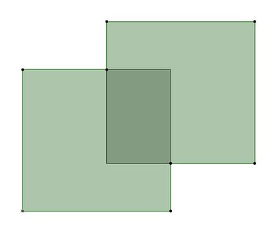

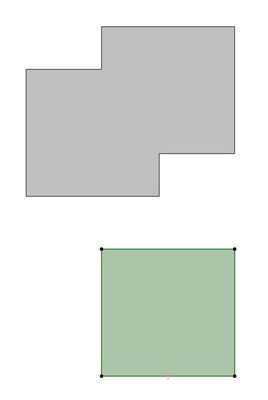

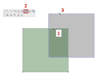

In Archicad können Sie viele Elemente vom gleichen Typ miteinander verschmelzen. Dies gilt für Schraffuren, Decken, Dachflächen, Freiflächen, Raumstempel und Polygonwände. Der Trick besteht darin, die Funktion Zum Polygon hinzufügen mit der Verwendung des Zauberstabs zu komb...

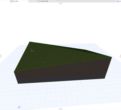

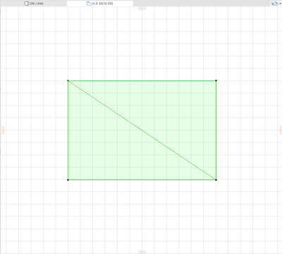

Ein Dach bei dem jeder Eckpunkt der Dachfläche eine andere Höhe hat, können Sie mit dem Zusatz für Archicad Freifläche zu Dach erstellen.Installieren Sie sich dazu die Goodies Suite. Hier geht es zum DownloadWo finde ich diesen Befehl? Erstellen Sie sich eine Freifläche mit ...
