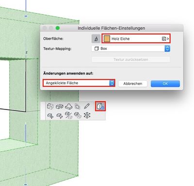

Sie können bei der Verwendung von Morphelementen nicht nur ein Material für den gesamten Morph-Körper zuweisen, sondern auch Unterflächen des Morphs separat mit einem Material belegen. Aktivieren Sie dazu das Morphelement im 3D Fenster und klicken mit der linken Maustaste au...

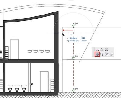

Wenn Sie eine bestehende Höhenbemaßung im Schnitt bzw. Ansicht verschieben möchten, müssen Sie den Cursor nur auf die »gedachte« Bemaßungslinie zwischen den Markern legen. Wenn sich der Cursor in einen Mercedesstern verwandelt, können Sie die Bemaßungen markieren und verschi...
