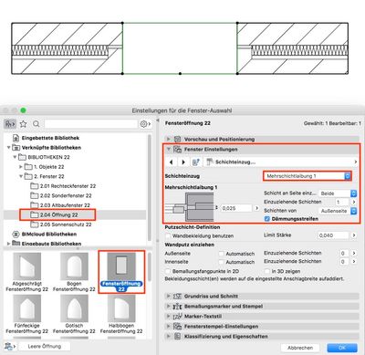

Auch bei einer leeren Öffnung können Sie einen Schichteinzug einstellen. Zu beachten ist jedoch, dass die leere Öffnung dazu als Fensteröffnung platziert und nicht eine bereits platzierte Tür oder ein Fenster zu einer Leeren Öffnung umgestellt wird.Haben Sie eine entsprechen...
